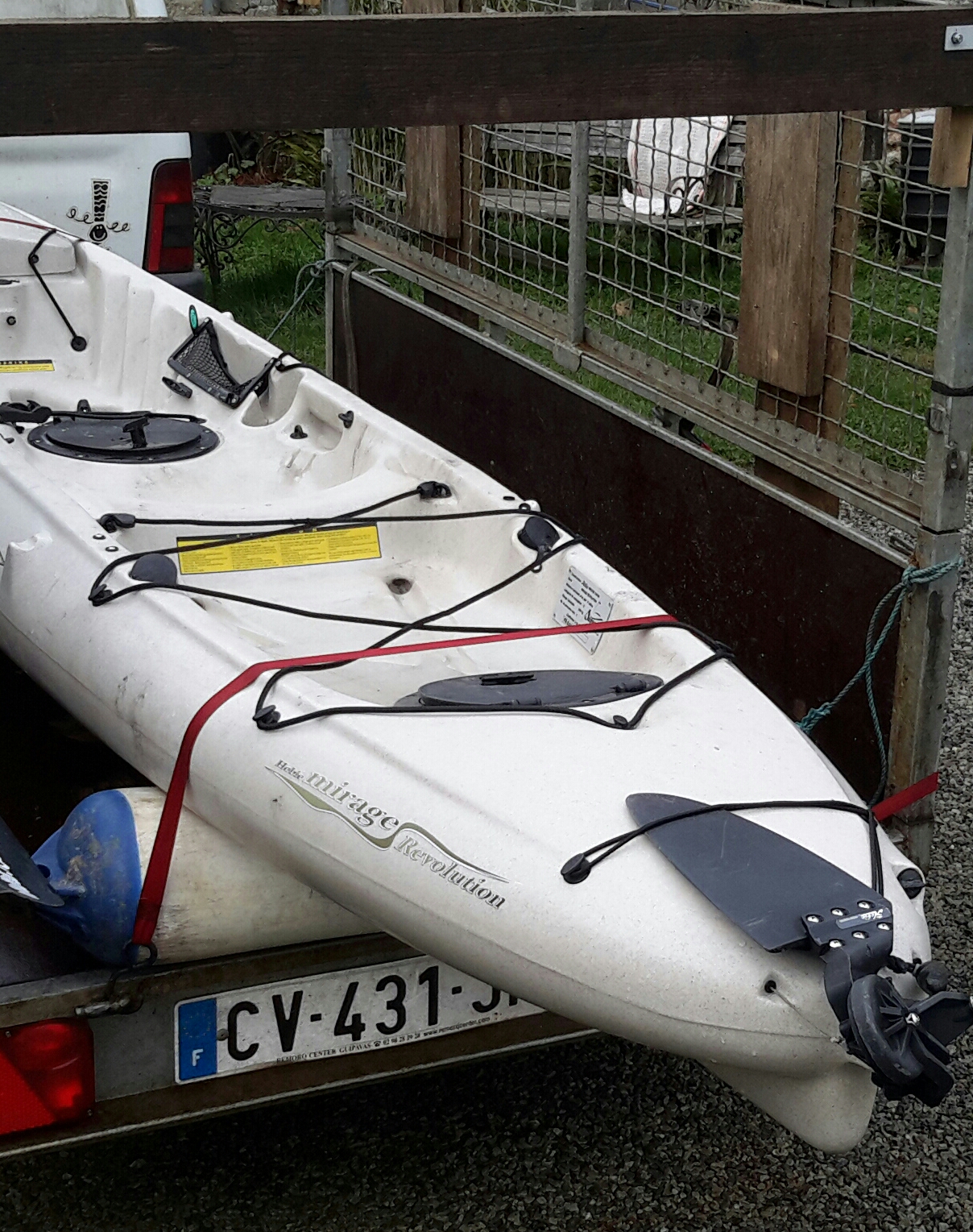

Remorque13.jpg [ 1.45 Mio | Vu 634 fois ]
Voilou comment je transporte mon kayak sur ma remorque de jardin de 2 m !

merci pour la photo, entre temps j'ai commandé quelques mousses, pas encore essayées!
