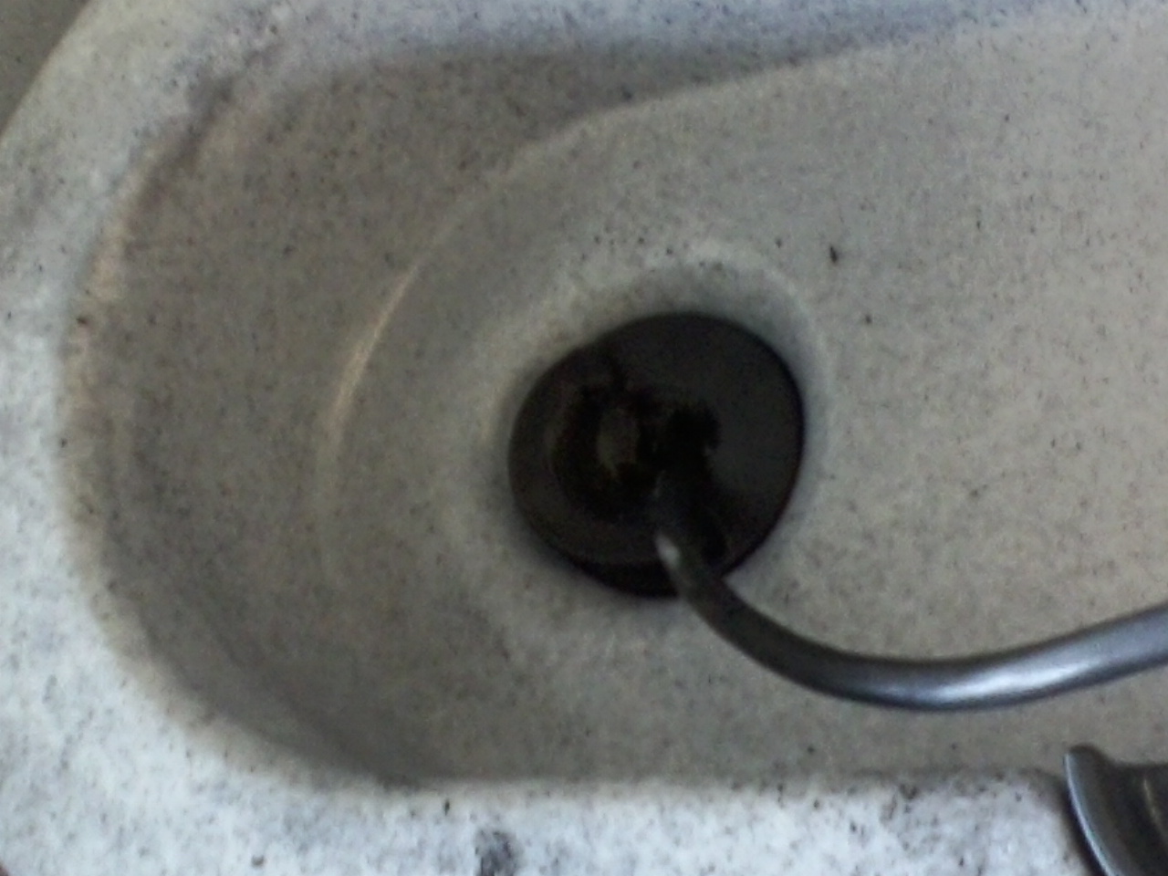

Commentaire: percement du bouchon pour passage du câble
Photo0004.jpg [ 284.81 Kio | Vu 584 fois ]
Commentaire: passage du câble dans le bouchon percé
Photo0007.jpg [ 256.87 Kio | Vu 581 fois ]

Pas con le polystyrène, pour le câble vers la sonde moi j'ai opté pour une entaille sur un coté plutôt qu'un trou au milieu, d’ailleurs comment a tu fais passer l’embout de la prise par ce petit trou ou il y a une entaille pour l'ouvrir ? :shock:

pour le bouchon, je l'ai percé pas fendu ma prise ne fait que 14 mm de diamètre, mais il est vrai que j'aurai pu percé beaucoup plus petit, juste pour le cable et fendre sur le coté pour passer la prise

Du coup j'ai fais comme ça :
Le paté blanc c'est le silicone mais faut que je le refasse il n'a pas tenu.
Le fil qui remonte de la sonde passe par le bouchon sur le coté, j'ai juste fais une encoche sur le coté, jusqu'a présent l'eau n'est jamais passé par de souci la dessus.
Le souci c'est de reboucher ces trous qui sont assez gros à cause de la bague au niveau de la prise, l'avantage c'est que la trappe du milieu est libre.
