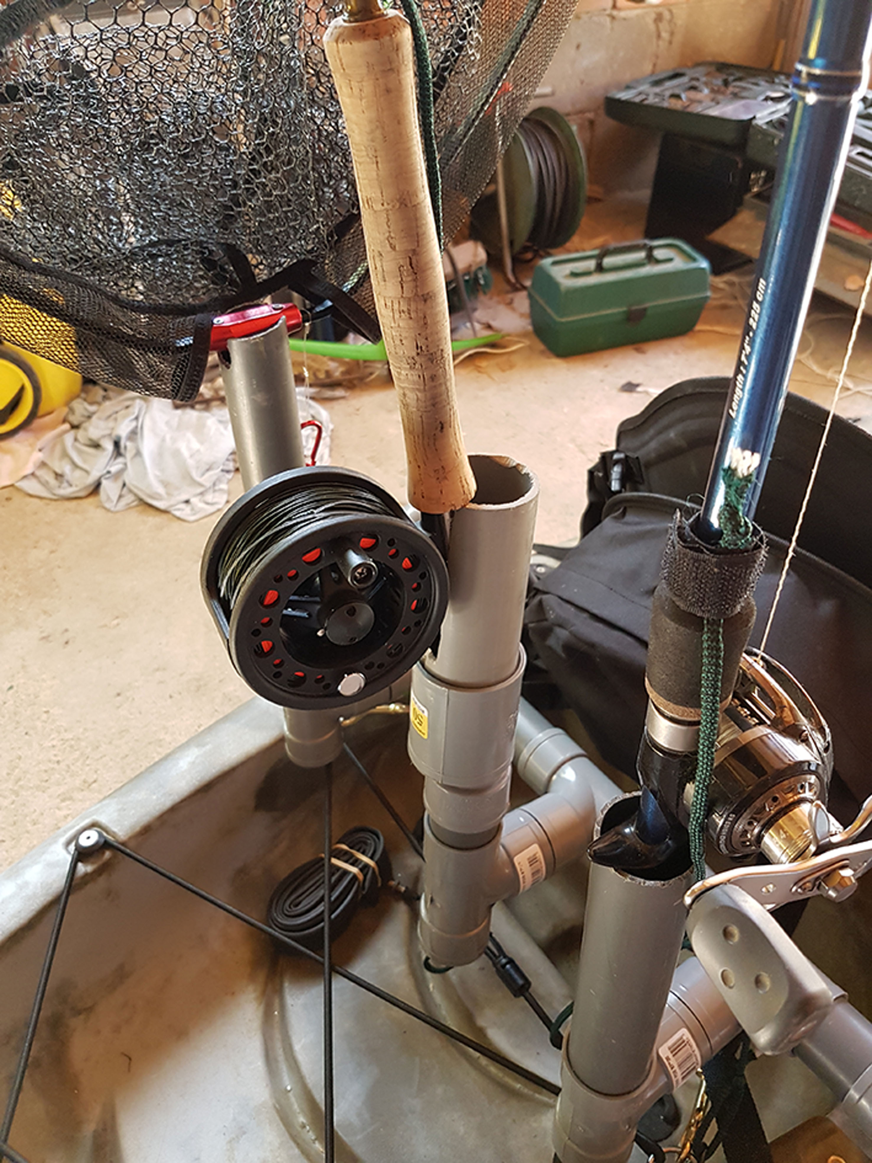

voici le porte canne que j'ai réalisé avec des tubes de PVC
1.jpg [ 2.03 Mio | Vu 802 fois ]
2.jpg [ 1.2 Mio | Vu 857 fois ]
j'en ai eu pour environ 37e à cause des raccords en T qui n'étaient pas donnés (3,6e l'unité). Après réflexion j'aurai pu utilisé uniquement 3 T et 3 coudes au lieu de 6 T.
je peux désormais transporter 3 cannes dans l'axe du bateau (2 à l'arrière et une à l'avant sur le porte canne de base) et une épuisette. j'ai rajouté des tubes à la sortie des T pour maintenir les cannes droites et pour éviter qu'elles ne s'accrochent les unes aux autres.
je vais revoir le porte canne pour la canne à mouche car je n'en suis pas satisfait. je vais surement m'inspirer de celui présent de base et bricoler un loquet coulissant pour maintenir la canne en place.
toutes les cannes sont attachées au bateau avec un mousqueton d'un coté et avec un velcro cousu sur une ficelle de 5 ou 6mm de l'autre.
Les T permettant de bouger les cannes de gauche à droite sont collés et ceux permettant des les bouger de haut en bas sont libres afin de pouvoir incliner plus ou moins les cannes si je dois passer sous un obstacle.
le coude le plus à droite au niveau du siège n'est pas collé afin de pouvoir démonter la structure pour la retirer du bateau.
reste plus qu'à le peindre et à l'essayer lundi prochain pour l'ouverture du carnassier :D

après avoir vu ton commentaire j'ai finalement retiré 3T. le prix total diminue et revient à 27e (les 3 T me serviront pour mon chariot de transport).
J'ai aussi retravaillé sur le porte canne à mouche afin d'améliorer le système.
