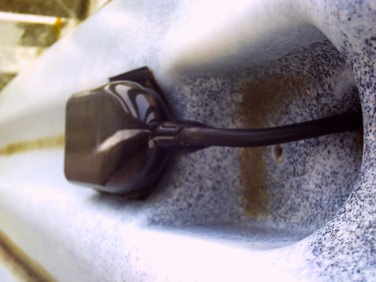

Il est vrai que depuis le temps, je ne comprends pas qu'il n'est pas adapté le puits de sonde chez RTM
J'ai un abaco et un "ELITE 4 X HDI", je crois que c'est le même type de sonde. J'ai réglé le problème avec du Velcro, la sonde n'est pas aussi bien rangée que si elle était dans le fond du puits de sonde, cela demande un peu de vigilance pour accoster une plage de galet.
Je viens de faire 2 saisons comme ça et je n'ai eu aucun souci. L’avantage c'est que tu peux le défaire en un clin d’œil.
Sur le principe de la vidéo ci-dessous
https://www.youtube.com/watch?v=pyYR3dyYFtI
Mais à l'extérieur du puits

sur le slayer pas de puit de sonde ( du tout ) et je ne voulais pas de bras dépôrté, du coup je l'ai collé avec du silicone aquarium dans la coque, ça tient très bien, ça fonctionne comme en extérieur et c'est enlevable facilement

Merci BUD!! Tres bonne idée le velcro mais trop exposé! Tu n'aurais pas pu le rentrer dans le puit?
Pour le combiné GPS compatible avec le puit j'attend une réponse du fournisseur qui demande a RTM!!
