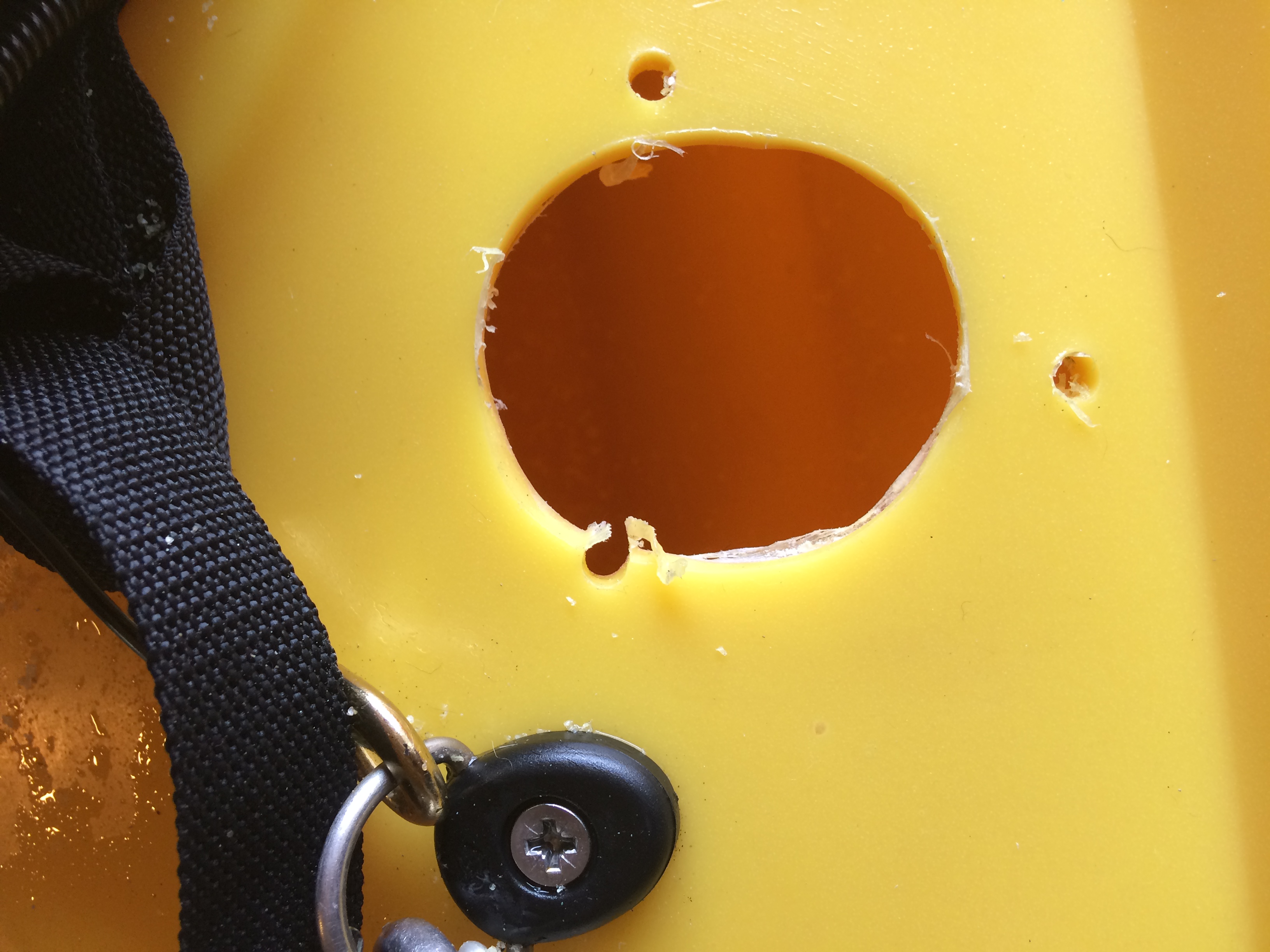

Bon je peux vous faire un retour... faut être bricoleur si vous l êtes pas l achetez pas. Très mal fini l accastillage edt mal fixer et tiens avec des rivets non gonflée dans ses trou mal percés
Aie...
Tu parles de modifs que tu as faites ou des montages d’origine ?
Parce que en général l’accastillage est vissé dans des inserts moulés... pas sur le Septa?

J arrive pas a mettre les photos yoann. Non pas d insert un trou qui est d ailleurs tellement proche du trou principal que y a pas de matière et des rivet pop qui n ont pas été tiré donc pas gonflé derrière. Donc découpe de trappe d accès et modif de tout ca avec écrou de marine et rondelle

IMG_0804.JPG [ 1.2 Mio | Vu 768 fois ]
