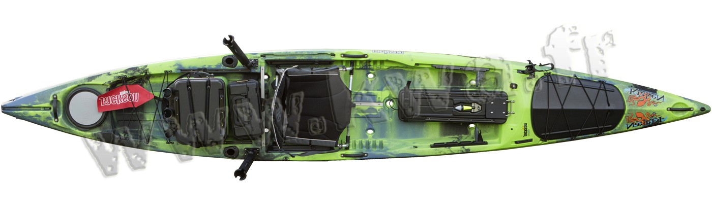

kraken 15.jpg [ 87.48 Kio | Vu 395 fois ]
Slt,
Et le Kraken de Jackson Kayak, t'en penses quoi ?
http://rubiogoallout.blogspot.fr/2014/1 ... video.html

Salut Yéti,
Oui je le connais, certainement un très bon kayak et de bonne qualité, pour l'instant malgré ses avantages, je le garde de côté à cause de son poids 40 kg (annoncé constructeur)
C'est comme le " Seven Bass The Witch 14" , qui d'ailleurs me semble comme deux gouttes d'eau à un trident 15 .

J'ai toujours aimé le style de Jackson, ils innovent sans cesse et sont réellement compétitifs si tu regardes toutes les possibilités offertes par leurs gamme de kayak et dans les même ordre de prix que nos marque .
J'ai aussi un œil sur le Big Tuna, parce qu'avec lui j'aurais la possibilité de partir avec le plus grand de mes fils, ou un pot qui n'a pas de kayak, et emmener tout ce que je veux sans soucis. seulement c'est pas un kayak tip top pour la grande rando ,seul.

Et les kayaks Jackson ont le siège très haut, même réglé au plus bas, ce sont d'excellents kayaks de pêche ou de pêche itinérante , mais pas du tout fait pour avaler des bornes à bon rythme. J'hésite entre un ponté ou un des SOT cité plus pour cette raison là. Sur un SOT on est déjà pas mal haut, il faut pas non plus se retrouver avec un bon kayak qui à une très bonne glisse, mais qui te fait peiner.
Par compte comme le dit Patrick RTM, pour faire un kayak léger il faut retirer les recoins et tous les ptits trucs à rangements. Jackson , eux ont fait l'impasse là dessus et on fait le parie inverse en proposant des rangements carrément partout , plus des plates formes, avec ou sans coffre pour pêcher debout et la possibilité d'avancer ou reculer le siège , le monter ou le baisser, avec des inserts moulés. Leurs kayaks sont hallucinants et du coup plus lourd. Mais leur choix les a démarqué des autres qui en viennent maintenant eux aussi,
à mettre des sièges réglables dans tout les sens, et autres astuces d'aménagement . Et j'ai bien l'impression que Jackson n'a pas à se plaindre de ses ventes depuis quelques années et ne regrette pas de pas s'attarder sur le poids. Je pense que le cheval de batail de Jackson est "Chez Jackson tu en as plus pour le même prix" . Et leurs kayak mettent la barre très haut quand même. Ils se sont engouffré dans la brèche " pêche en rivière" là où tous les autres s'attardent dans "la pêche en mer". Du coup ils ont un train d'avance sur les concurrents dans l'aménagement à bord et se foutent pas mal du poids.
MessagePosté: Sam Aoû 06, 2016 8:07 am
Messages: 103
Localisation: centre
Leurs sièges à armature métallique se retirent et te font un siège pour le bivouac, du coup pas besoin d'en emmener un. Ils ont une poche sous l'assise et un sac fourni à fixer derrière le dosseret. En plus il n'ont pas de (pieds) s'est une armature tube , ce qui fait que tu ne t'enfonce pas dans la terre et moins dans le sable. Le nouveau siège RTM lui , je crois qu'il a deux pieds avant, donc sur bivouac il risque de s'enfoncer sans cesse. Mais le pas est fait vers du (mobile/utile).
