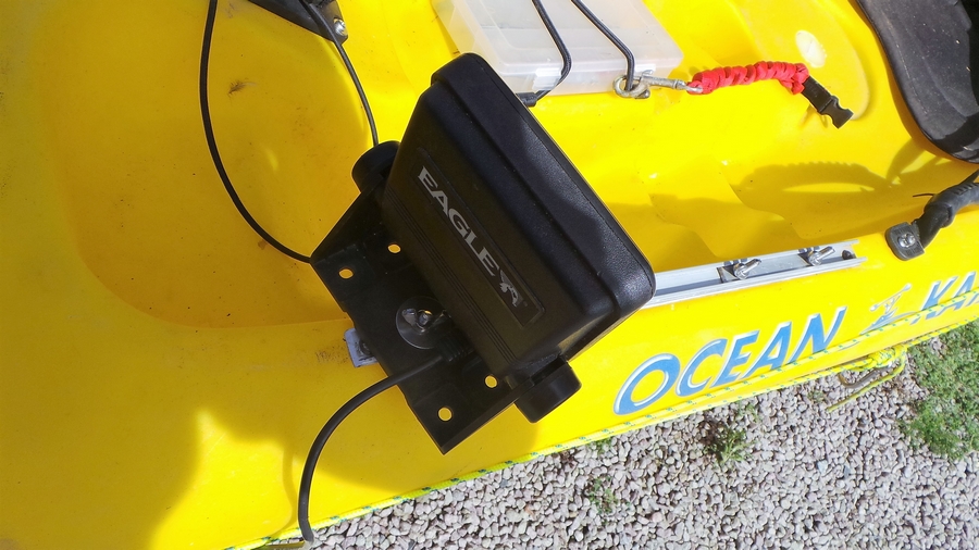

Bon voilà alors les rivets c'est pas mal mais avec le joint je ne peux pas enlever le coulisso (la pièce alu qui coulisse je ne connais pas le nom :mrgreen: .
J'ai donc enlevé le joint et limer un peu la tète et j'ai mis un peu de colle pour l'étanchéité ,car le rivet mème avec un joint ce n'est pas étanche au milieu.
Ca fonctionne trés bien et c'est trés solide ,j'ai mis beaucoup de colle au milieu car les bords du kayak ne sont pas droit il y a un petit creu au milieu .
Coté fabrication j'ai récupéré un u en alu chez moi ,les coulisso sont en alu ,je les ai percé puis j'ai coller une visse à téte conique à la loctite et j'ai meulai ce qui en dépassé.
C'est simple et ça fonctionne trés bien :D ,je conseillerai de faire les coulisso avec peu de jeu .
En parallèle j'ai fabriqué un manche orientable et télescopique pour ma caméra ,je peux accédé à ma caméra en retirant le manche téléscopique du pvc si je veux changer la batterie ou filmer sous l'eau .
Tous ça sera à l'essai lundi :mrgreen:
20160805_154902.JPG [ 489.36 Kio | Vu 317 fois ]
20160805_155010 (2).JPG [ 338.85 Kio | Vu 337 fois ]
20160805_155036.JPG [ 396.05 Kio | Vu 367 fois ]
