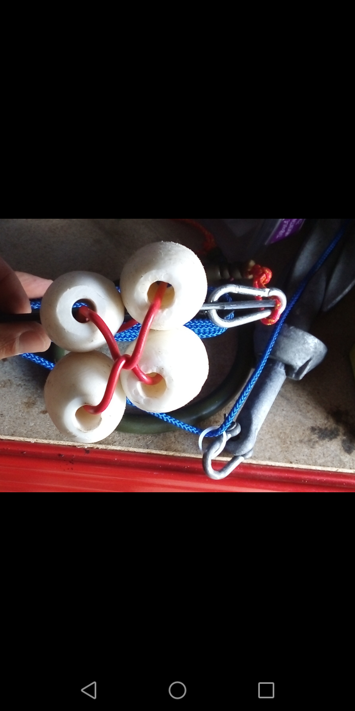

Je profite du poste pour montrer mon montage d'ancrage.
Je dispose d'un va-et-vient sur mon alboran avec au départ du mouillage un mousqueton à largage en charge.
Screenshot_20200828-141940.png [ 1.26 Mio | Vu 447 fois ]
J'y fixe un amortisseur fait à base d'un Sandow d'arbalete (50 cm et diamètre 1,5)
IMG_20200828_143444.png [ 1.43 Mio | Vu 509 fois ]
et ensuite mon cordage (non flottant) de 20m avec un système de flottaison maison...
Screenshot_20200828-140909.png [ 992.41 Kio | Vu 477 fois ]
Screenshot_20200828-140859.png [ 540.42 Kio | Vu 502 fois ]
IMG_20200828_141050.png [ 689.09 Kio | Vu 6426 fois ]

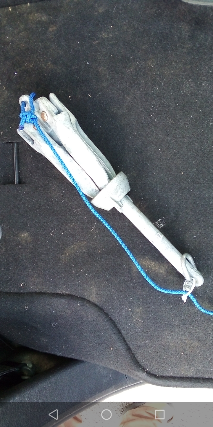

Pour finir, j'ai un grappin de 1,5kg fixé en tête avec un collier rislan pré fendu.
Screenshot_20200828-140928.png [ 1.52 Mio | Vu 499 fois ]
J'ai testé seulement avec peu de fond (inférieur à 3m) mais avec du vent et un peu de houle, le Sandow fait bien son boulot...
Voilà, le montage n'est peut-être pas parfait mais il rempli mon carnet des charges:

-débrayer le grappin si crocher au fond (collier rislan)

Ingénieux ton système d'ancrage. Bravo et merci pour le partage.
