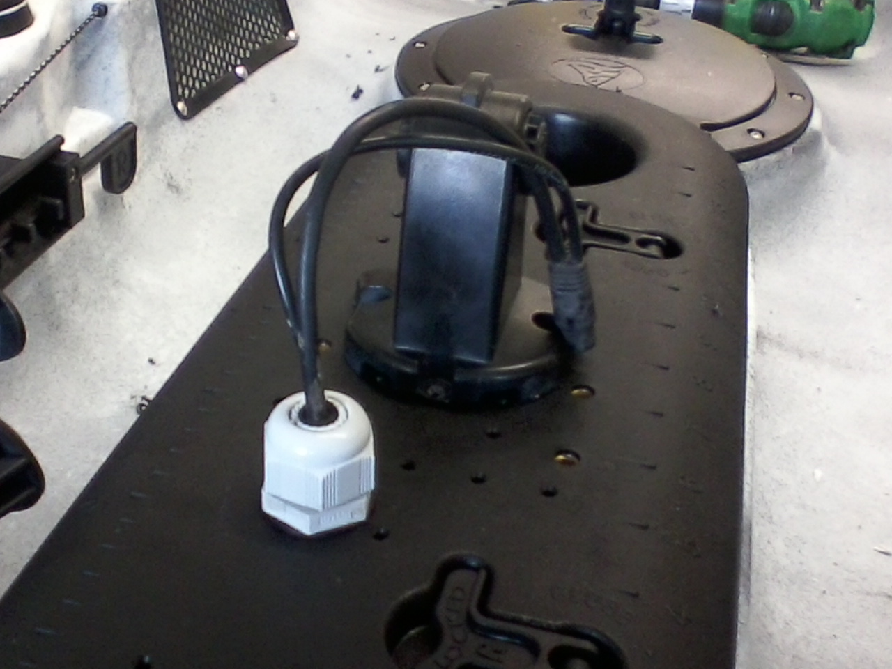

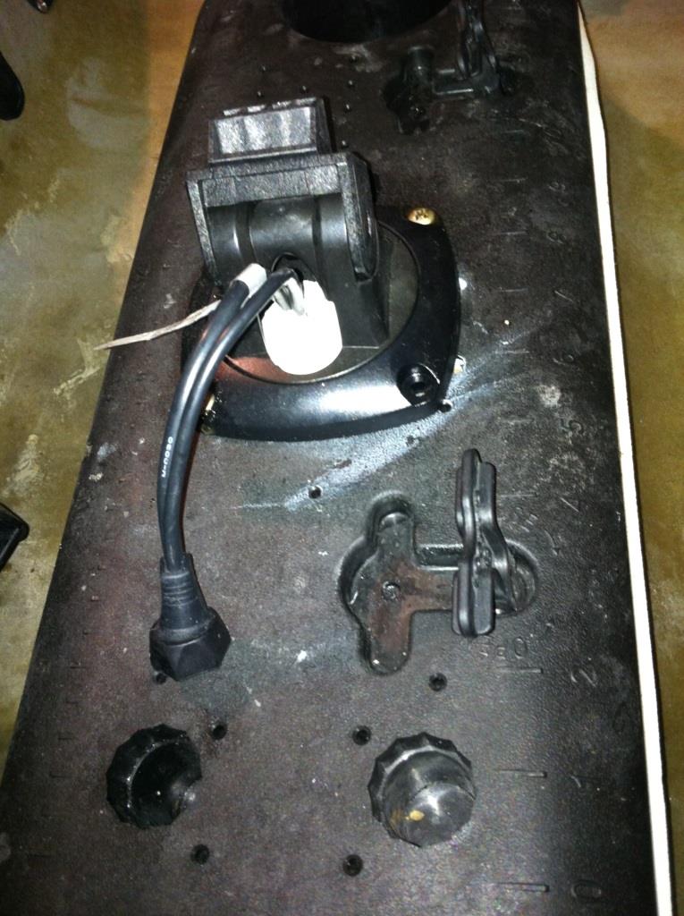

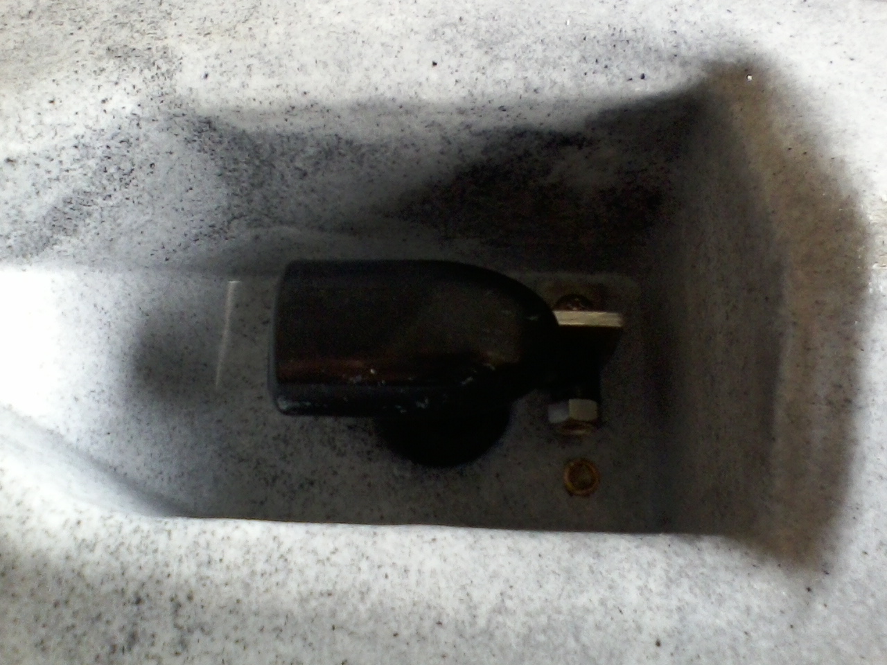

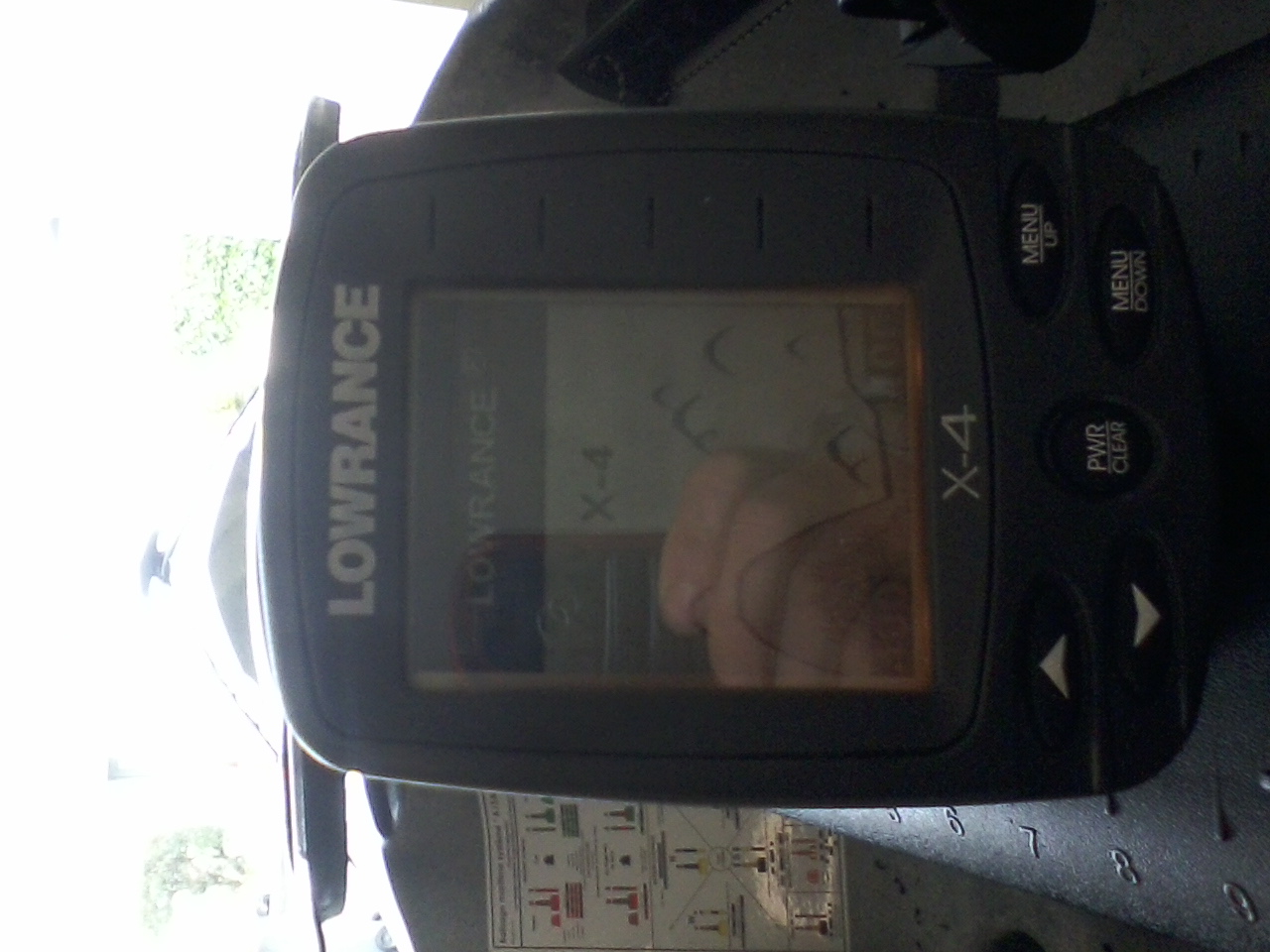

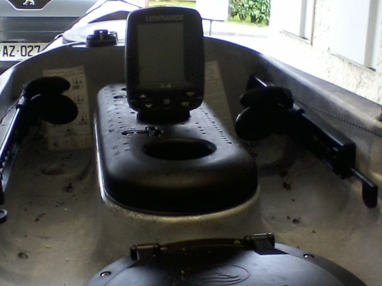

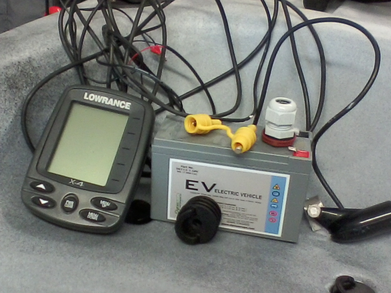

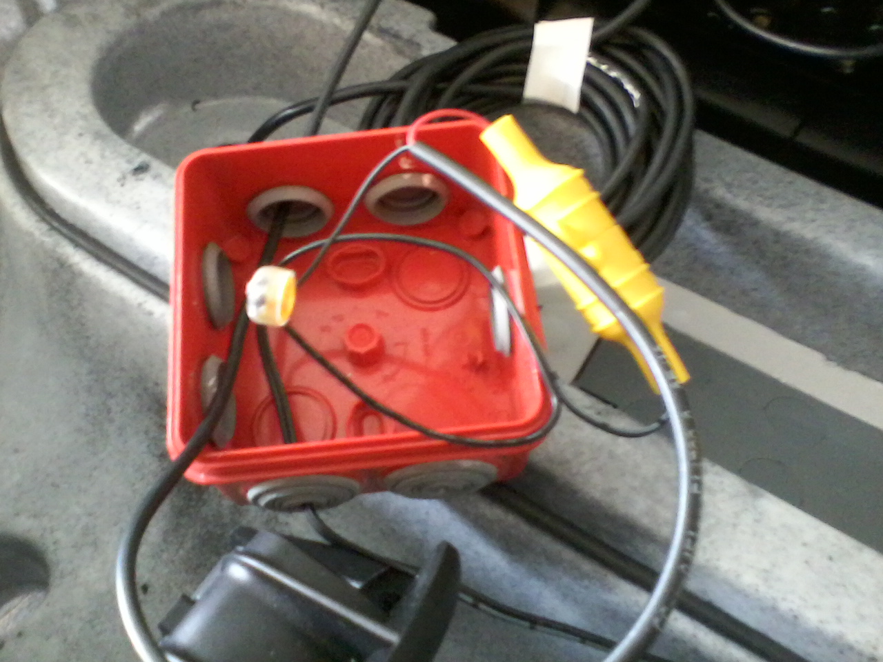

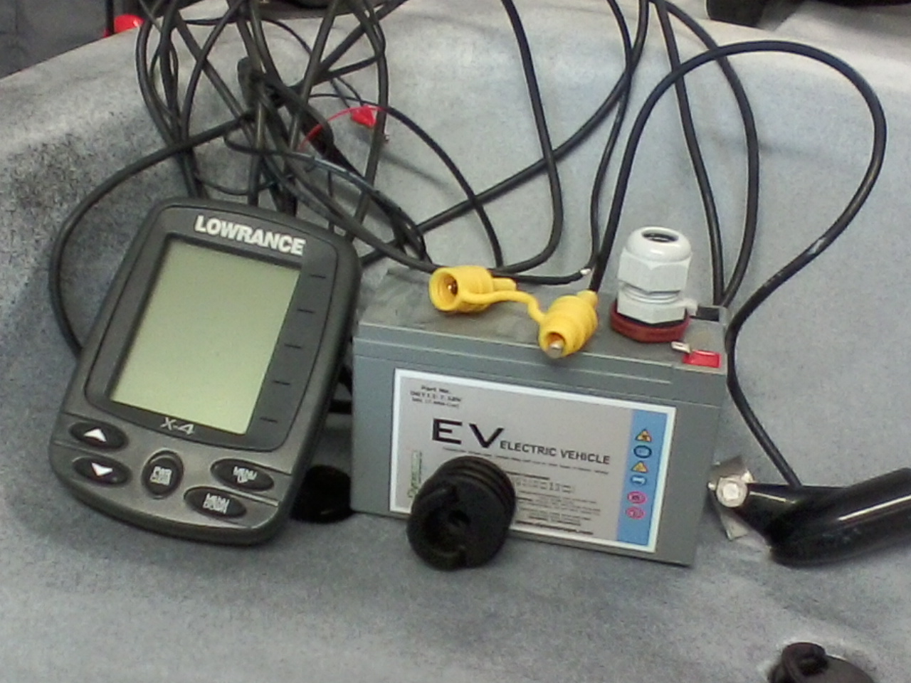

Voilà j'ai terminé la pose de mon petit sondeur x4 sur l'alboran, quelques photos.
Reste plus qu'à essayer tout ça sur l'eau
Commentaire: le matos à poser
Photo0002.jpg [ 341.75 Kio | Vu 590 fois ]

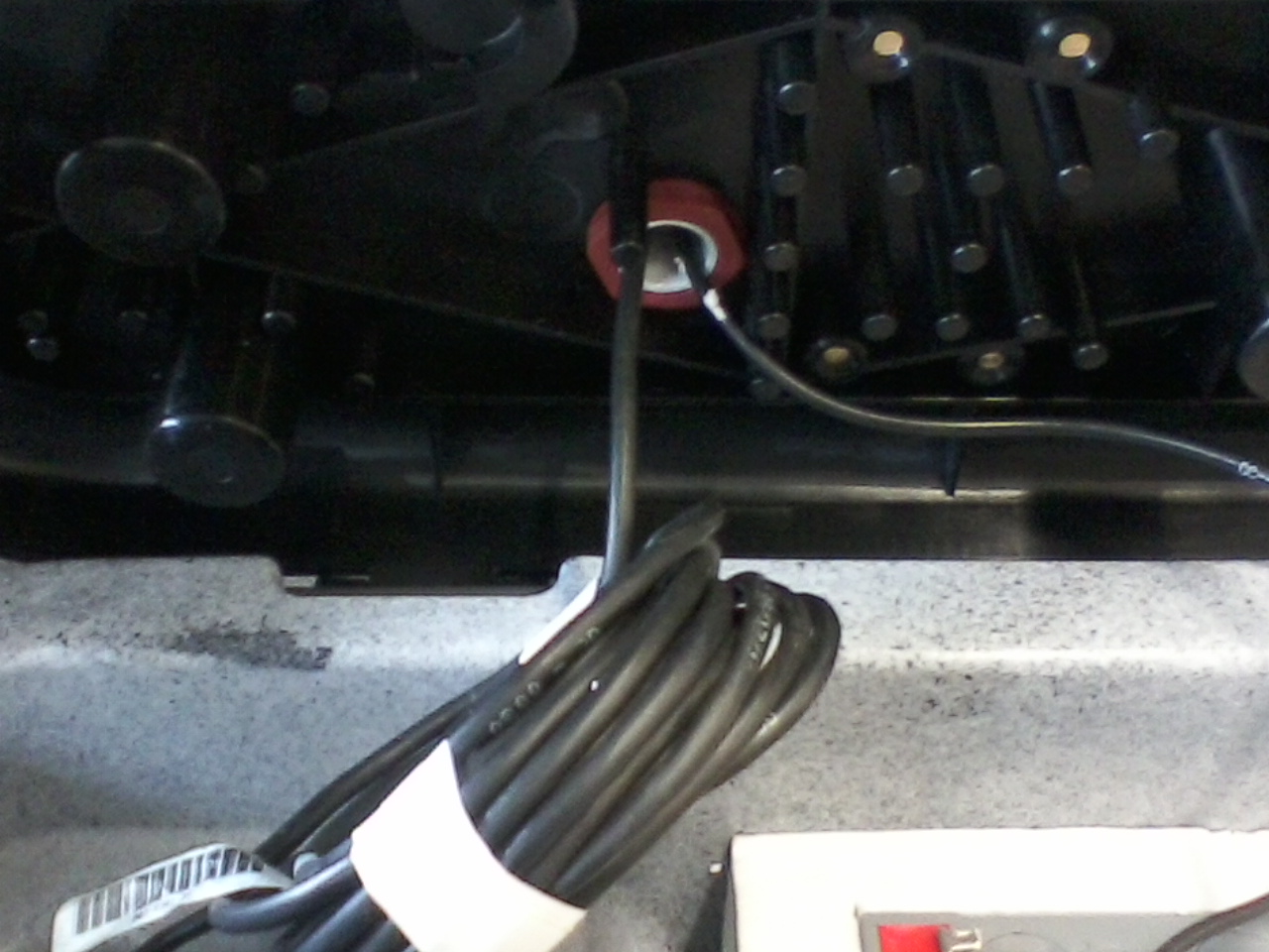

Commentaire: raccordement dans la boite de dériv
Photo0018.jpg [ 397.67 Kio | Vu 553 fois ]

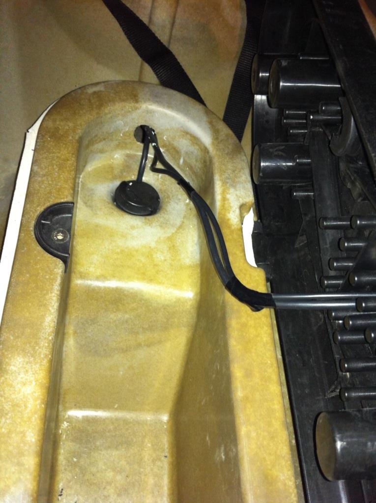

Commentaire: sortie du câble par le presse étoupe
Photo0013.jpg [ 275.99 Kio | Vu 590 fois ]
Commentaire: presse étoupe vu de dessous
Photo0014.jpg [ 297.21 Kio | Vu 602 fois ]

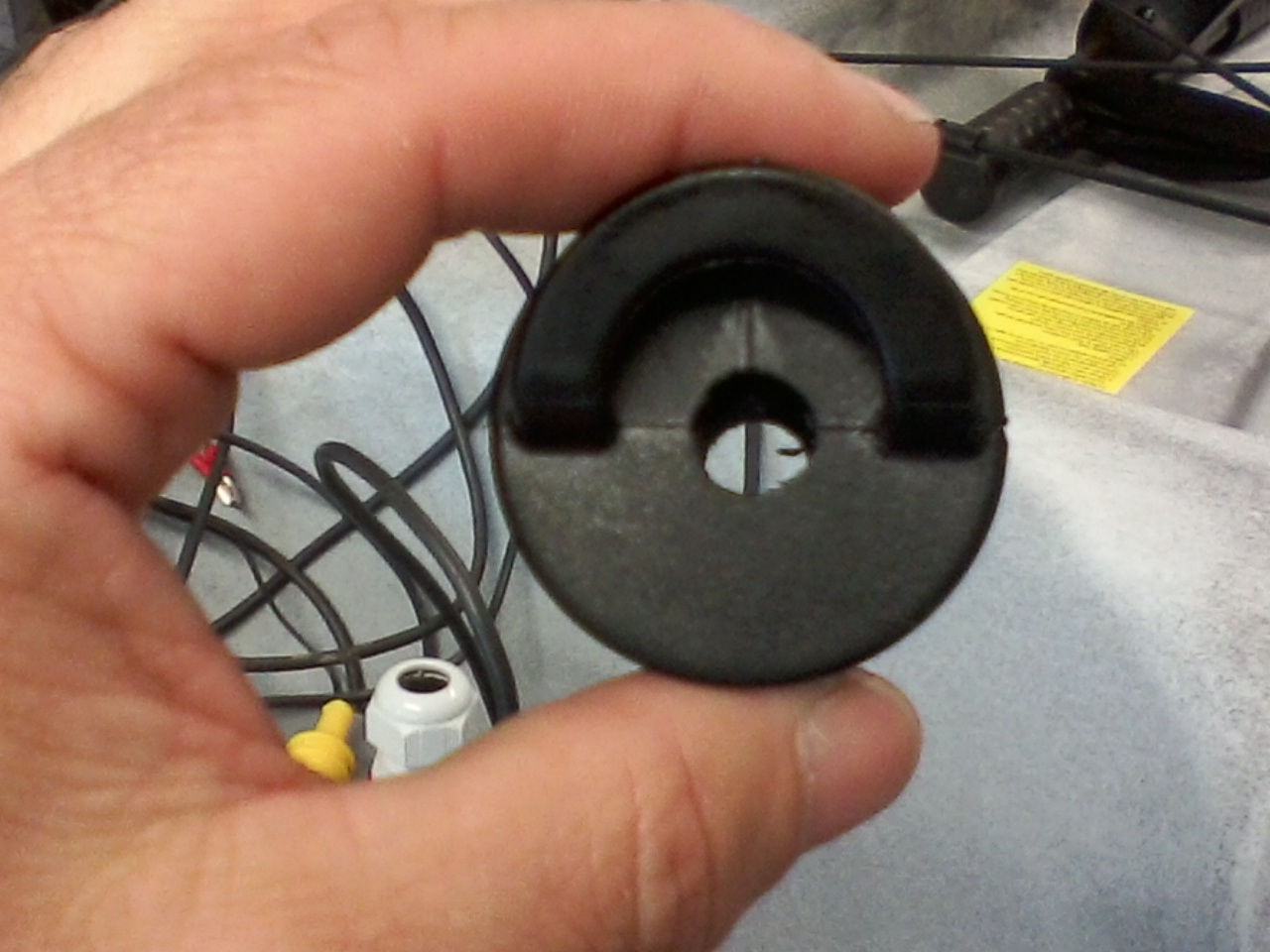

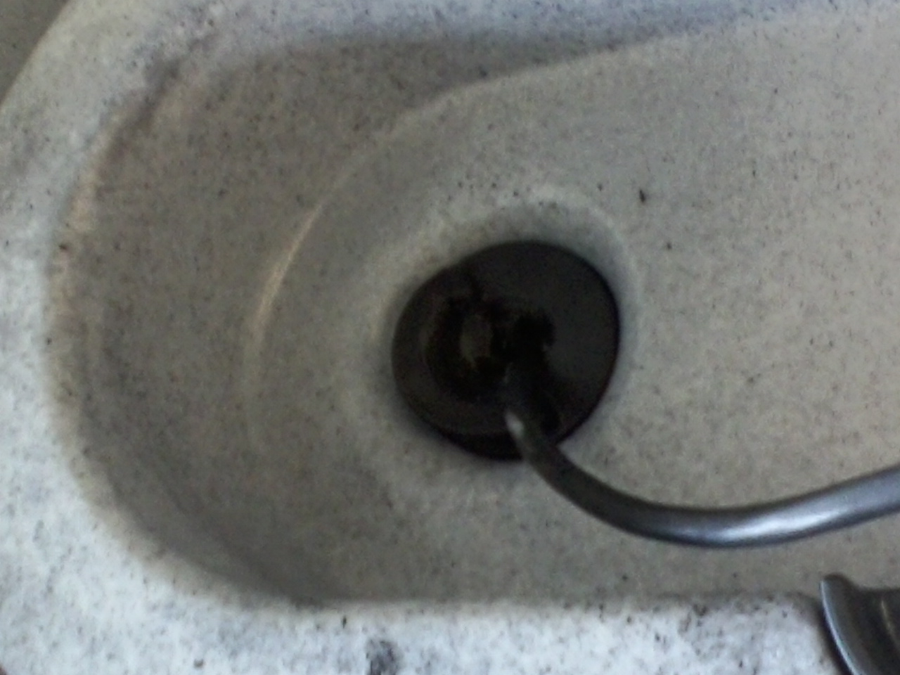

Commentaire: percement du bouchon pour passage du câble
Photo0004.jpg [ 284.81 Kio | Vu 581 fois ]
Commentaire: passage du câble dans le bouchon percé
Photo0007.jpg [ 256.87 Kio | Vu 577 fois ]

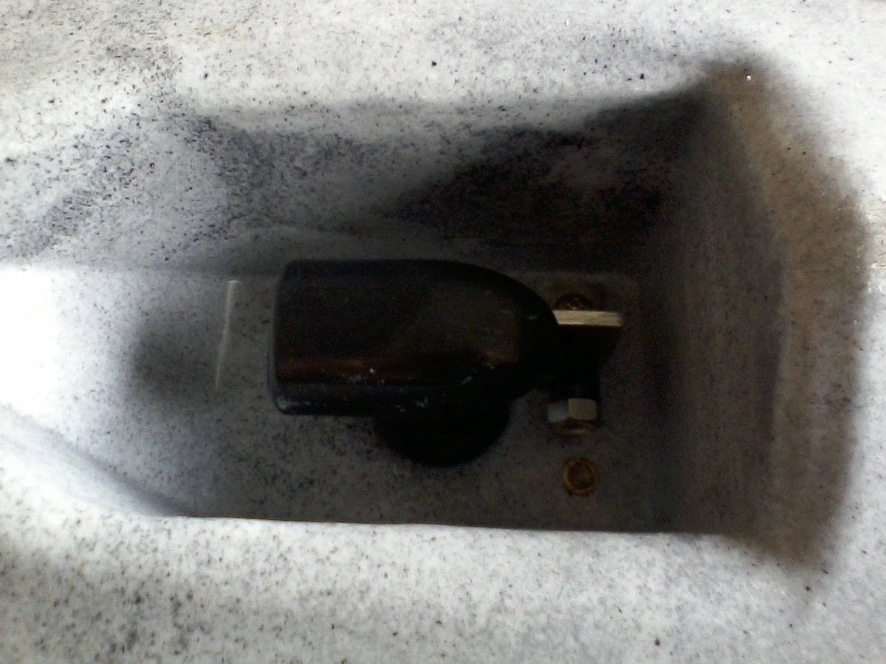

Commentaire: sonde posée dans le puit
Photo0024.jpg [ 396.39 Kio | Vu 601 fois ]

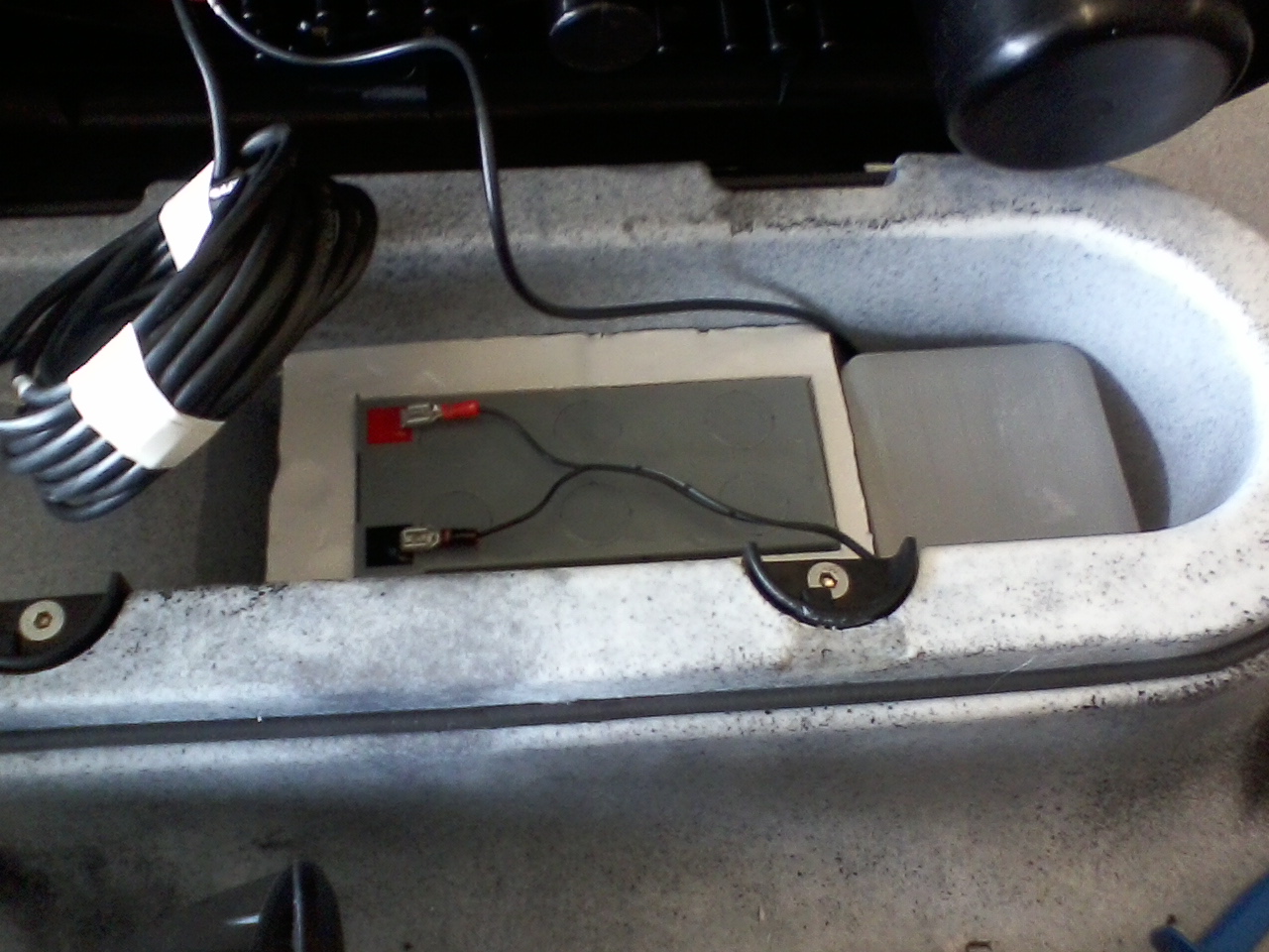

Commentaire: batterie et boite de raccordement en place
Photo0020.jpg [ 383.23 Kio | Vu 590 fois ]
Photo0016.jpg [ 248.52 Kio | Vu 594 fois ]
Commentaire: instal terminée bon fonctionnement
Photo0019.jpg [ 293.53 Kio | Vu 549 fois ]

Pas con le polystyrène, pour le câble vers la sonde moi j'ai opté pour une entaille sur un coté plutôt qu'un trou au milieu, d’ailleurs comment a tu fais passer l’embout de la prise par ce petit trou ou il y a une entaille pour l'ouvrir ? :shock:
La boite de dérivation je n'est pas jugé utile d'en mettre une,
Le surplus de fil tu le laisse donc à coté de la batterie, je me tâte à percer vers le bac avant pour tout mettre dedans et libérer de la place ...

je n'ai pas voulu percer la structure, du coup effectivement je perd de l'espace de rangement, autant dire que le rangement central est quasi condamné.
pour le bouchon, je l'ai percé pas fendu ma prise ne fait que 14 mm de diamètre, mais il est vrai que j'aurai pu percé beaucoup plus petit, juste pour le cable et fendre sur le coté pour passer la prise

Une question à deux balles, comment à tu fais passer ta prise dans le presse étoupe ??
J'ai récup un presse étoupe mais en plus de l'embout j'ai aussi une bague d'étanchéité sur la prise résultat largmeent trop gros pour le passer dans le presse étoupe, ou alors tu la passer par le bas en démontant la sonde ? :shock:
Alboran 2015 V4 camo désert
 Sujet du message: Re: POSE DU SONDEUR SUR L'ALBORAN
MessagePosté: Dim Avr 10, 2016 10:14 am
ma prise n'est pas très grosse, 13/14 mm, du coup j'ai pris un presse étoupe dans le quel elle passait

Salut,
Je vais pas tarder a être confronté au montage, de par la configuration de mes barres de toit je n'ai d'autres choix que de monter le support sur l'avant de la trappe : si je monte au milieu le support va reposer direct sur la barre -grand scenic- et je ne peux déplacer que la barre arrière, mais dans ce cas l'écartement entre les barres sera trop important à vue d'oeil et le kayak sera plus sur l'arrière de la voiture pour être équilibré.
Je viens de faire un positionnement histoire de , les trous pré-percés ne correspondent pas. Je crois voir que tu es dans le même cas ? Tu a vissé direct dans la trappe alors ( avec mastic silicone ) ?
MessagePosté: Ven Mai 12, 2017 9:51 pm
non j'avais rajouté une plaque avec des percements correspondants aux trou de la trappe et j'ai fixé l'embase sur cette plaque
les photos que tu vois étaient mon premier sondeur et les trous correspondaient

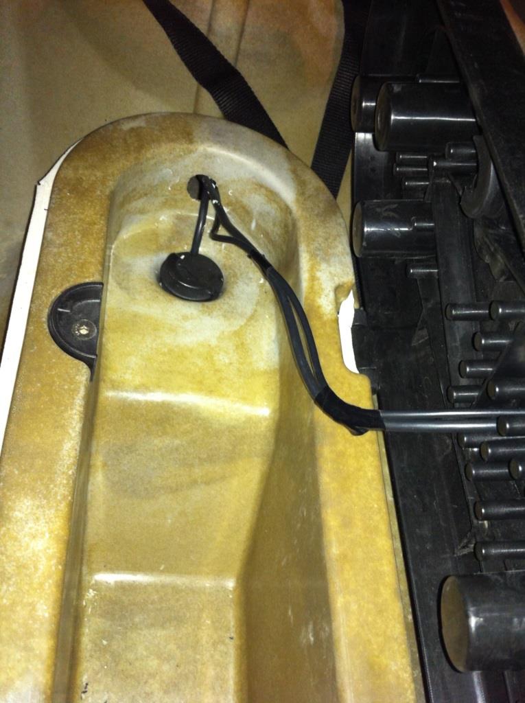

Au final j'ai percé le bac du milieu au plus haut du coté avant, de cette manière le fil et la batterie se trouve dans la grosse trappe du devant laissant libre le bac du milieu pour mettre ce que je veux !
Par contre comme sur le modèle de sondeur que j'ai la bague de serrage est fixe sur l'embout j'ai du faire un trou assez large (environ 1.5 de diamètre), résultat assez galère à boucher avec de la silicone et ca ne passe pas avec un presse étoupe, faut que je trouve une autre soluce pour boucher ça même si ça craint pas vu la hauteur du trou.
D’ailleurs je me demande si du plastique fondu peut adhérer sur le poly...un collègue avait fait fondre des bouchons de bouteille plastique au fer à souder pour réparer le cache d'un feu de voiture ... le travail fini était parfait une fois poncé (on fait avec ce qu'on a en Afrique :mrgreen: ). Par contre une fois fait le cable n'est plus démontable sans le couper xD

C'est quoi ton sondeur ? J'ai le même problème , fiche trop grosse pour mon presse étoupe ...

C'est celui la : http://www.fr.galaxykayaks.eu/fr/lowran ... ok-3x.html
Du coup j'ai fais comme ça :
Le paté blanc c'est le silicone mais faut que je le refasse il n'a pas tenu.
Le fil qui remonte de la sonde passe par le bouchon sur le coté, j'ai juste fais une encoche sur le coté, jusqu'a présent l'eau n'est jamais passé par de souci la dessus.
Le souci c'est de reboucher ces trous qui sont assez gros à cause de la bague au niveau de la prise, l'avantage c'est que la trappe du milieu est libre.
IMG_1670.JPG [ 102.27 Kio | Vu 543 fois ]
IMG_1676.JPG [ 109.22 Kio | Vu 539 fois ]
IMG_1669.JPG [ 120.71 Kio | Vu 567 fois ]

Si tu met un morceau de frite.....de piscine bien sûr, c'est pas mal, et facile à tailler. Tu ajoute un peu de silicone pour terminer.
