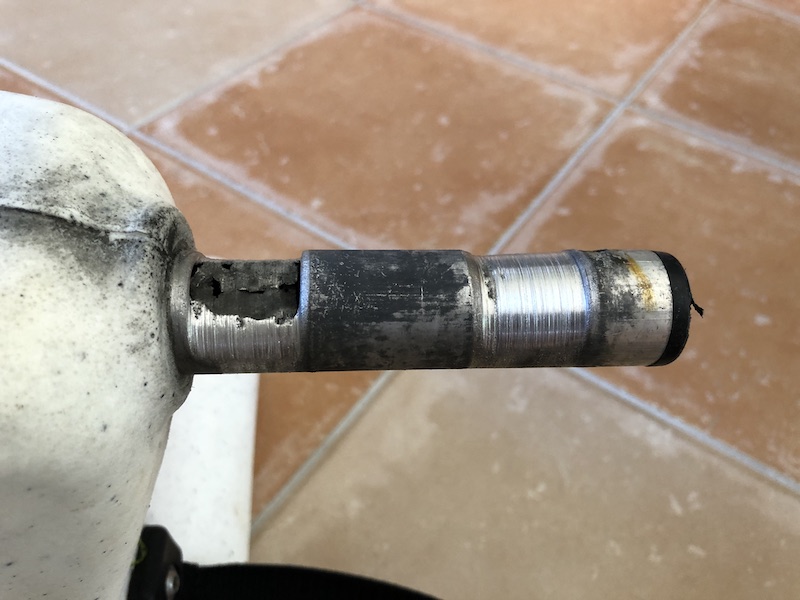

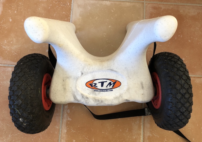

Salut Kabe,
si je peux me permettre en tous les cas c'est d'éviter de prendre un chariot RTM. J'ai le mien depuis un an et demi et une corrosion est apparue sur les axes.
Je l'ai montré là où je l'ai acheté ( pour ne pas citer chez aulona à auray) afin d'avoir un conseil de réparation. Et d'après le commercial de chez rtm ils n'ont jamais vu ça et pour avoir une telle usure j'ai du l'utiliser comme remorque ... Ben voyons, prends moi aussi pour un lapin de six semaines ...Bref
Et là je suis en train de regarder pour un " Chariot transport kayak Railblaza C-Tug SandTrakz " un peu cher mais j'ai eu des bons échos
Voilà
Bonne fin de journée
Michèle
