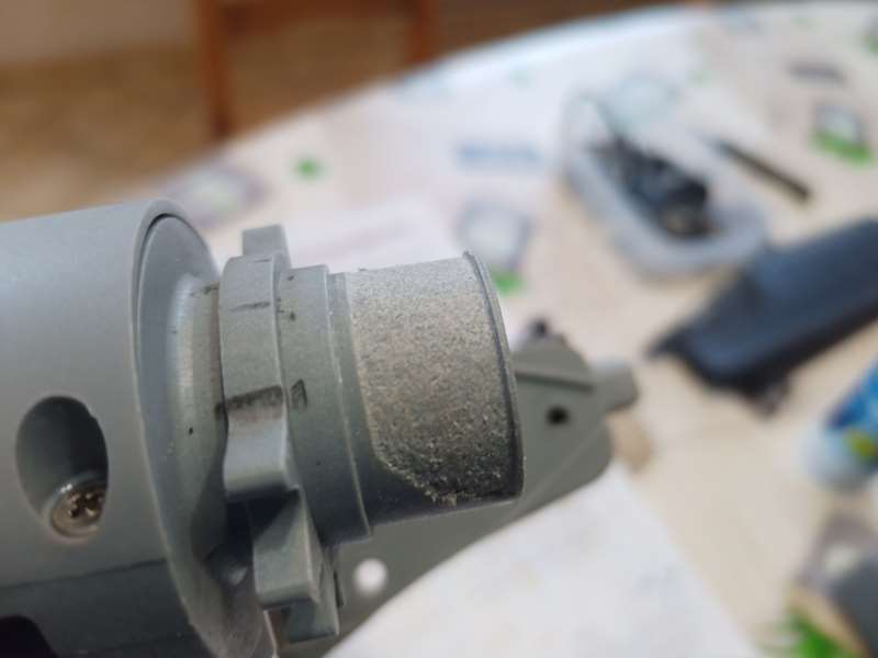

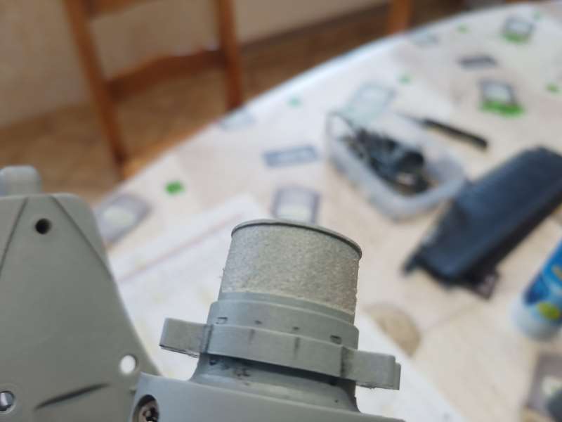

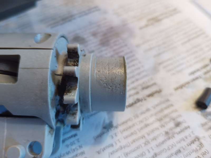

Bonjour a tous,
Cela fait un moment que je ne suis pas venu sur le forum; mais me revoilà..
Pour un sujet assez fréquent, hélas, une usure prématurée du pédalier Hobie MD 180
L'usure se situe sur le sprocket arrière, l'axe se ronge, et les rouleaux aussi.
Chez Hobie, ils ne vendent pas cette pièce, il faut changer une bonne partie du pédalier (470 euros)
Avez vous déjà rencontrer ce problème ?

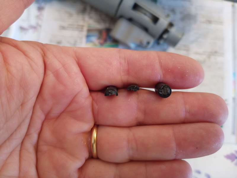

Mon kayak est de 2019, donc, plus garanti. j'ai commencé la révision, et je suis tombé sur ce problème.
Ma concession m'a dépanné de quelques rouleaux pour remplacer ceux qui étaient cassés.
Je vais remonter le tout sans trop tendre les chaines.
Pour éviter de changer le pédalier, je réfléchi a adapter un roulement céramique a la place de la partie usée..
Pour cela, il faudra que je coupe la partie rongée, manchonner un axe inox et y poser le roulement.
Autour de ce roulement, il y aura une cage pvc pour l'encastrer.

MessagePosté: Mer Fév 21, 2024 8:09 pm
Ki-dour a écrit:
J'ai passé une heure a vouloir vous envoyer des photos, j'abandonne....
des photos comme ça
