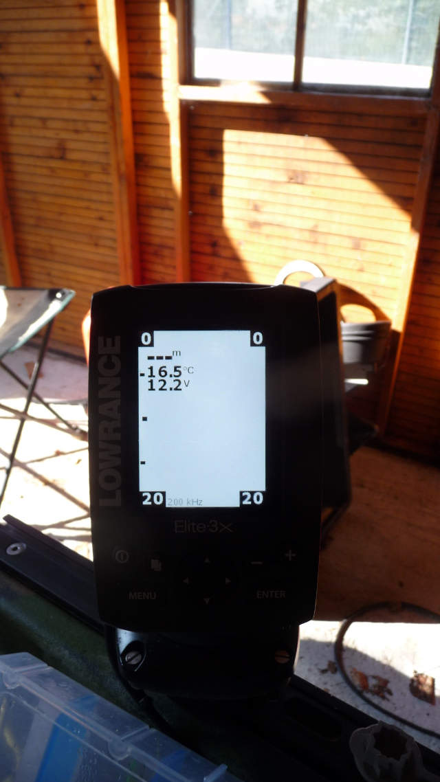

MessagePosté: Dim Sep 13, 2020 9:26 am
Messages: 594
voila la photo de l'écran
j'ai allumé le sondeur ; pris la photo et éteins dans la foulée.
c'est ce que j'ai en mer
sondeur.JPG [ 345.28 Kio | Vu 535 fois ]

Zclaw29 a écrit:
Richard, je suivrai tes conseils lors de ma prochaine sortie.
Oui mais là avec la photo :roll: je suis assez septique ?. la sonde n'à pas fonctionné hors de l'eau ?...elle fait du bruit quand elle est activé ?....
essayes le sondeur avec une autre sonde ; çà pourrai venir de çà ?.. un écran blanc comme çà ....
ou essayes la sonde sur un autre sondeur ?........
Regardes bien si tes branchements ne sont pas rouillés avec le sel ... pour éviter :arrow: il faut graisser les petites fiches régulièrement avec une graisse silicone ( je prend la graisse au rayon plongée chez D4 ) ?... vérifier les fils sur leurs longueurs ?...
