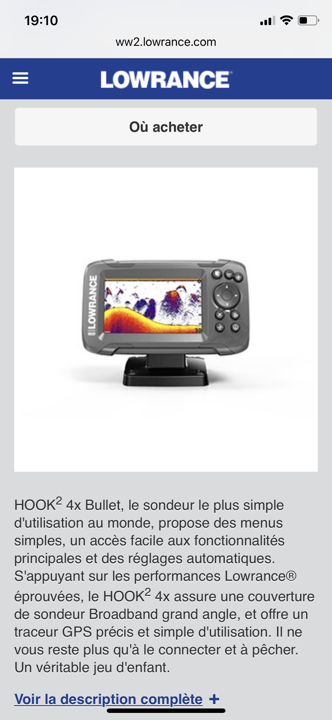

Salut à tous que pensé vous de ce combiné en sachant que je vais pêcher en étang essentiellement et quelque fois en mer
9F0D53D5-E221-4932-AE70-3139819BE6D6.png [ 925.11 Kio | Vu 631 fois ]

Je l'ai acheté, il est prêt a servir, mais j'attends des meilleures conditions pour l'essayer. J'y connait pas grand chose en electronique embarqué mais je repasserai pour dire mon impression.

slt, ce petit sondeur est archi simple d'utilisation, tu l'allumes et il fait le reste ;)

Merci de vos réponse par contre il fait traceur gps mais qu est ce que c est en réalité. Il y’a une carte sur l écran ou juste notre position

Pas de carte. Tu vois juste ta position, ta vitesse et ta "trace". Tu peut ajouter des waypoints pour se repositionner sur les endroits ou ça mord.

les look sont tout automatique tu allume il fait le reste tu passe plus de temp a pêcher qu'a essayer de réglé et il arrive détecter mes leurres donc pour ma pars j'approuve surtout pour un premier achat

voir chez garmin qui propose les STRIKER SV PLUS a des prix compétitifs avec un choix de sonde bien plus large que chez Lawrence pour la meme gamme de model
l histoire des reglage auto me fais tiquer un peu...
d une part les reglage auto c est pas nouveau c est juste devenu un argument commerciale , les reglage auto ca fait au moins 15 ans que ca existe
et d autre part la premiere chose qu on nous apprend lorsqu on achete un sondeur c est de tous passer en manuel !!!!
desactivé le fish id par ce que un sondeur contrairement a ce qu on croit ce n est pas pour trouver du poisson mais en premier lieu des structures
desactive le reglage auto de la profondeur : pour voire le double echo qui indique suivant l epaisseur de ce double echo si le fond et dur ou mou
Desactive le reglage de sensibilite automatique qui de toute facon en auto est rarement adapté a tes conditions de peche
