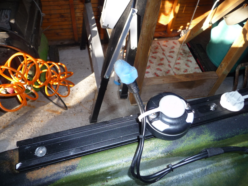

Certaines sorties ne nécessitent pas d'emporter le sondeur. Cependant le cablage est soumis aux intempéries et l'eau de mer ( j'ai déjà changé le cablage électrique). Je ne trouve pas dans le commerce des bouchons pour les protéger lorsqu'ils ne sont pas utilisés. Comment faites vous?

download/file.php?id=4611&mode=view
Pour la protection de la prise, un doigt de gant MAPA ou de gant jetable.

De la graisse silicone sur les contacts surtout pour protéger de la corosion :wink:
