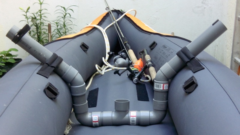

prend une ventouse que tu va coller sur ta sonde ensuite tu vient ventouser la sonde sur le dessous du kayak et tu passe une sangle (je sais pas comment) dans ta sonde comme sa tu peu enlever la sonde quand tu arrive au bord en tirant sur la sangle (a voir a l'usage a praticité du truc) pour le sondeur regarde la photo et si tu n'a pas de sangle dans lesquels passer un tube de pvc prend un morceau de bois avec de la mousse et calle le morceau de bois dans le fond du kayak en le blocant avec la mousse et ensuite tu visse le chmilblick dessus

Merci pour ta réponse mais je cherche un truc plus jolie comme bricolage car la on dirait un kayak du bled :roll: :lol:

Les tubes peuvent être peints pour faire un peu moins « bled » :mrgreen:
