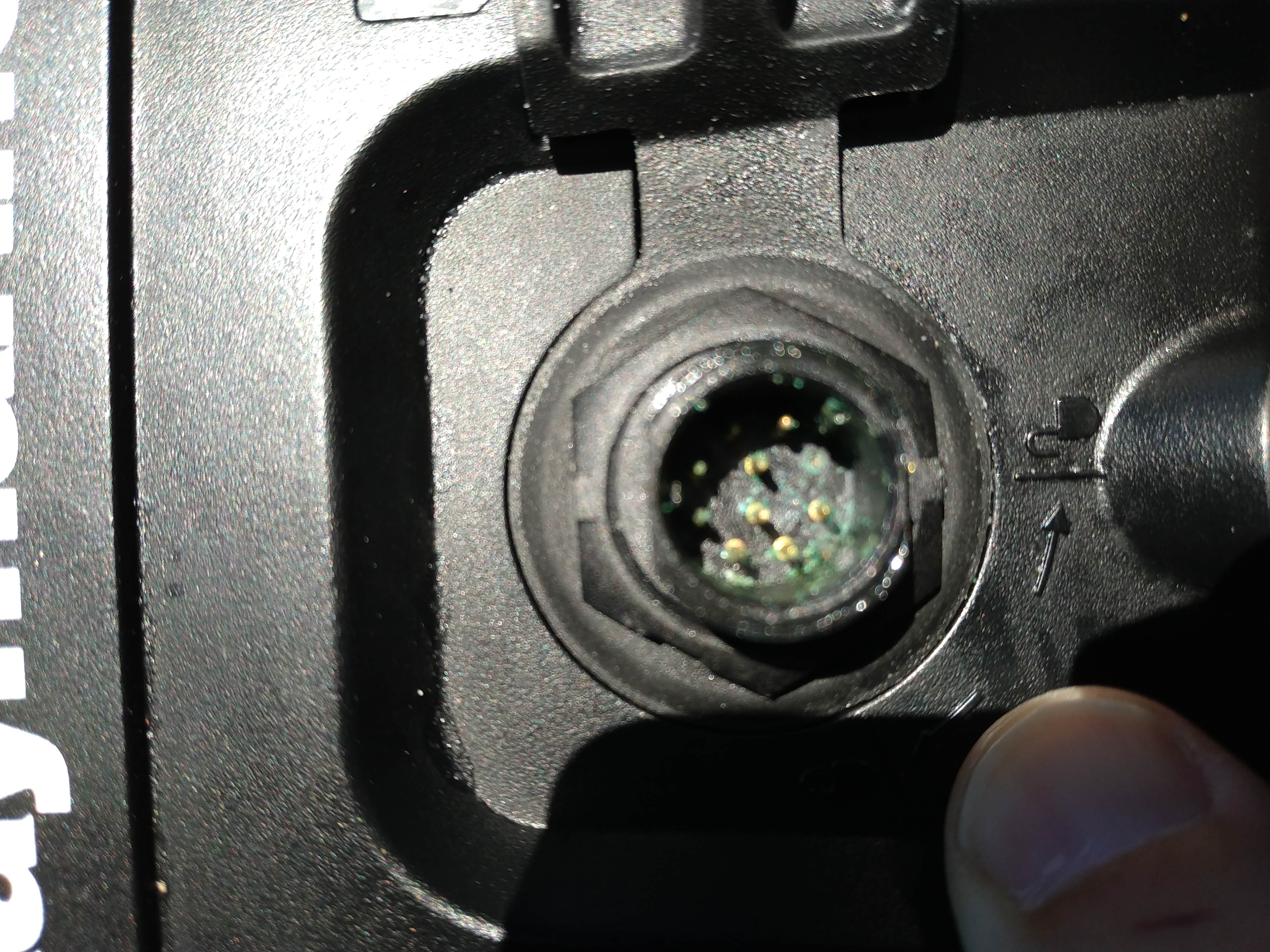

tu peux mettre des photos pour voir la chose
C'est celle en bas à droite, la 10 ème et non pas 8 comme j'ai dit avant
153423069853166948677528016994.jpg [ 1.22 Mio | Vu 1041 fois ]

 Sujet du message: Re: Problème dragonfly 4
MessagePosté: Mar Aoû 14, 2018 7:02 pm
Messages: 4684
c'est la pinoche qui est cassée
comme dit plus haut chez un élec ou un réparateur en électronique tu dois pouvoir le faire réparer
