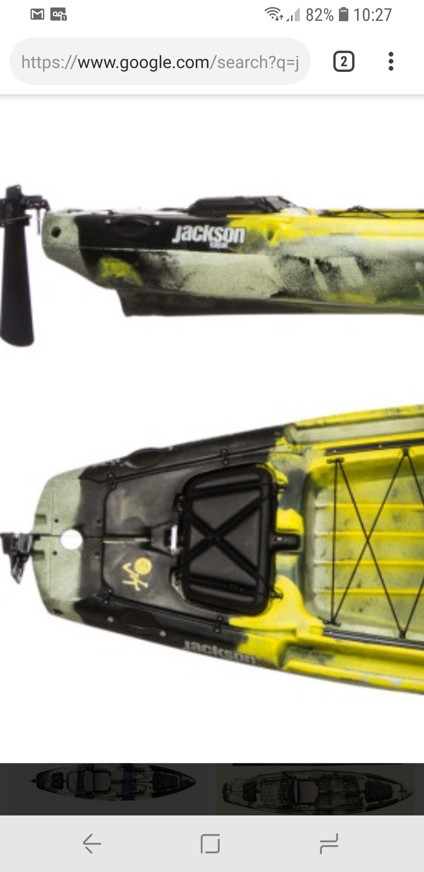

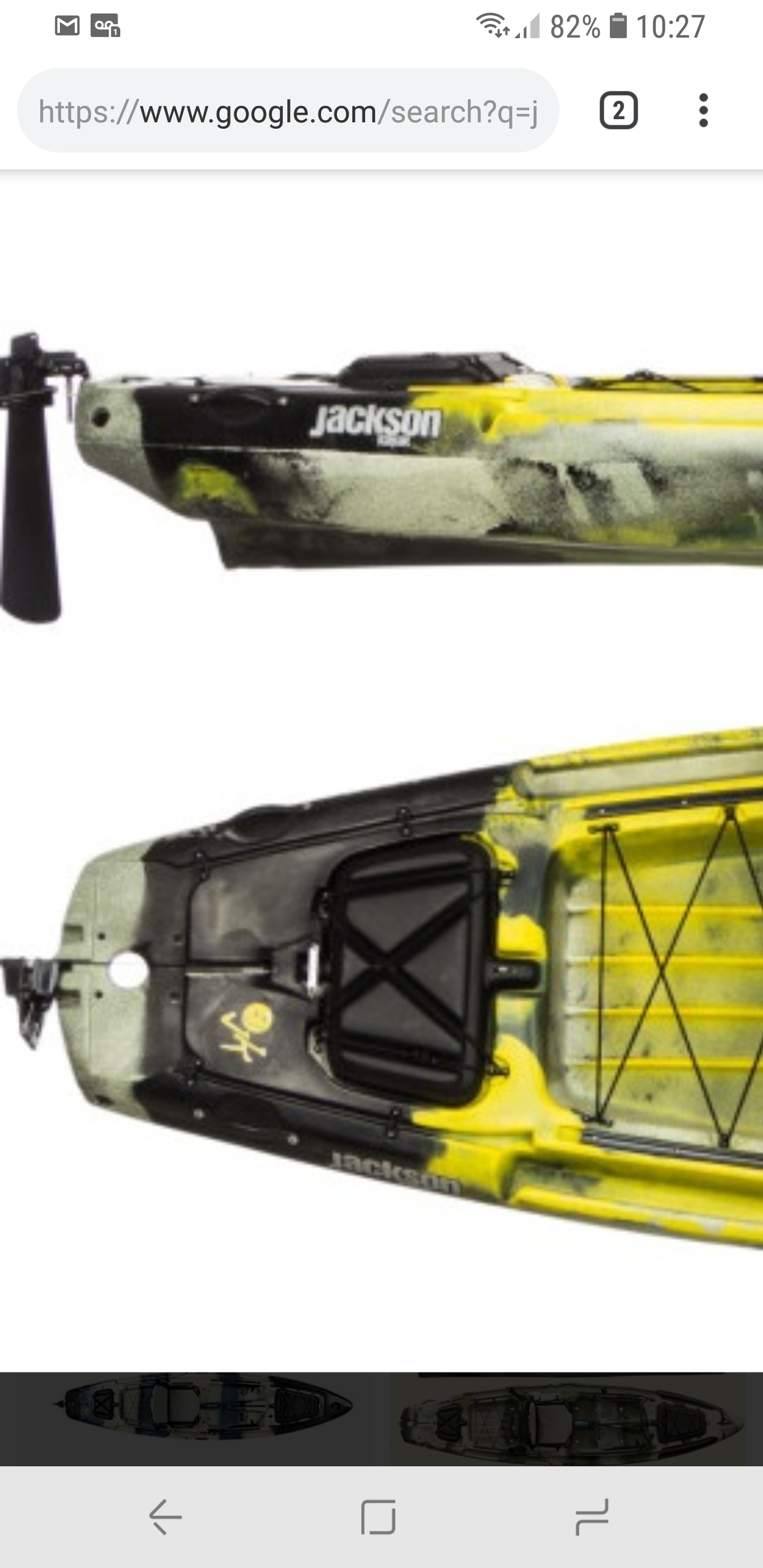

Tout est dans le titre . Pensez vous que cela peut fonctionner sans abîmer le kayak et si quelqu'un l'a déjà fait et peut me donner quelques conseil ça serait cool.

Avoir un propulseur fixe dans l'axe du kayak est logique, ta platine de fixation devra être solide et surtout bien accrochée (pas un simple vissage ..).. pense aussi au système de relevage du moteur (toi assis sur le boat..) pour les passages dans des secteurs encombrés.. Allez la saison n'est pas encore lancée.. planche et peaufine ton installation.. Au fait tu penses à qu'elle motorisation ?. :roll:

Salut, merci pour les conseils.
La pièce, je compte la faire en inox ou bakélite.
Si le vissage ne suffit pas, que doit je faire en plus? ( coller ? )
Un collègue m'a déjà conseillé de faire un système de relevage . Par contre sans le kayak et sans le moteur difficile d'y reflechir.
Niveau motorisation je pensais prendre un moteur entre 40 et 50 lbs à barre franche que je bricolerai pour avoir l'accélérateur à portée de main.

tu dois également penser au nettoyage ( facile ) de l'hélice en cas de blocage par des algues

Tinmar555 a écrit:
Salut......La pièce, je compte la faire en inox ou bakélite.
Si le vissage ne suffit pas, que doit je faire en plus? ( coller ? ) .......Niveau motorisation je pensais prendre un moteur entre 40 et 50 lbs à barre franche que je bricolerai pour avoir l'accélérateur à portée de main.
Privilégié l'inox A4 si tu en trouves, mais avant de passer à la réalisation, prends le temps de lire dans notre forum les rubriques qui en parlent, pour les fixations, penses plutot au vis métaux/rondelles larges/ écrous inox...
Perso, je possède encore un "Torques" kayak motorisé d'un Minolta 33 lbs, c'est bien assez puissant, soucies toi aussi de l'encombrement de la batterie à embarquer (du poids surtout)..
Bref, au plaisir de lire l'avancement de ton projet.. en te rappelant qu'il existe des kayaks déjà motorisés.
Effectivement , ça risque de pas être simple à l'arrière.... ca sent le bain lol. Merci

Il y a 4 fixations à l'arrière ( visible sur la photo ) je pensais fixer la pièce ici.
Mais effectivement rien de plus costaud qu'un bon écrou.
