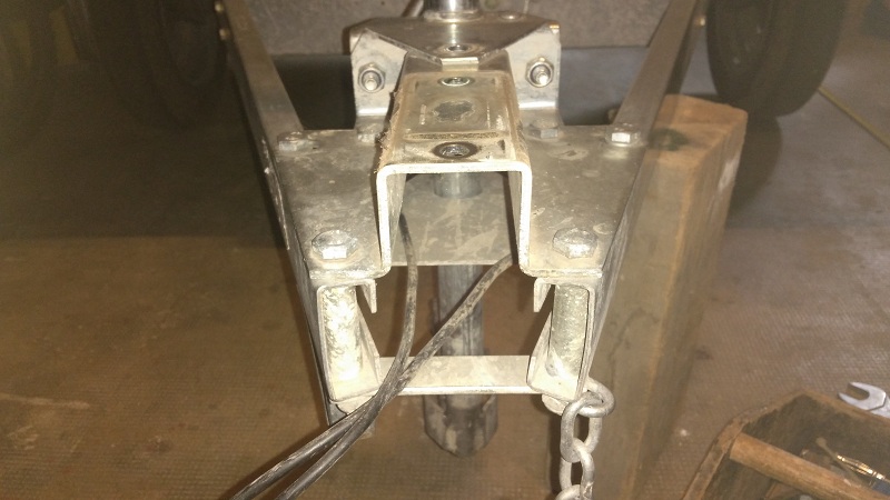

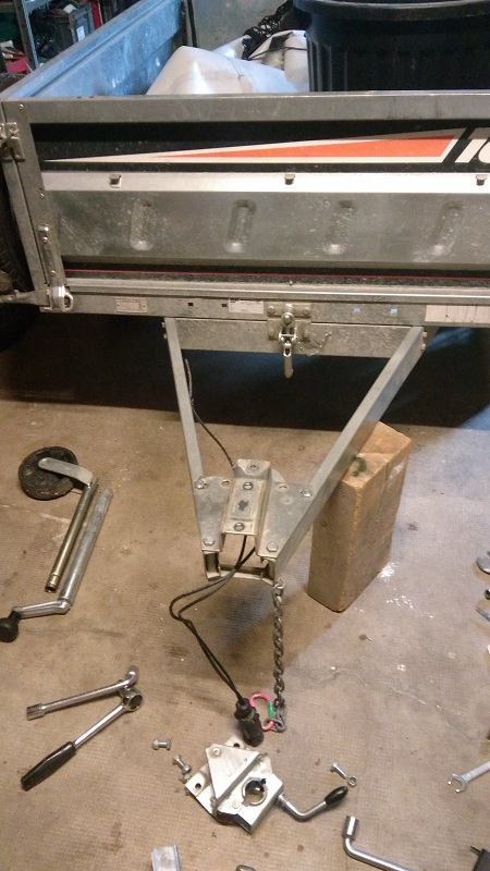

voila ce que ça donne
existe t il du tube carré de 50mm ?
la roue jockey va être déplacée sur le coté
il faut que je rallonge de 1m ,1,5m pour ne pas que les yaks ne dépassent pas de plus d'1m.
existe t il des rallonges pour l’éclairage afin d'éviter de refaire le câblage complet ?

Salut,
Je n ai pas eu le temps de changer ma barre mais je pense que ça ne t apporteras pas grand chose, moi c est une ancienne remorque de bateau modifié, je viens de voir qu elle etait cassante.
Oui il existe des barres de 50mm vendu au mètre avec des frais de port tout doux, j ai payé 6 euros de port pour une barre 60x60 en 2 mètre.
http://www.esse.fr/TUBE-CARRE-ACIER-GAL ... FER-LAMINE
Fais attention à garder une marge , ton timon doit dépasser d environ 70 ( en fait j ai pas calculé) de ton kayak pour quand tu vas tourner.
Bon courage.

Et si.. Au lieu de prendre un profile carré de 50/50, vous préfériez deux 25/50 jumelés, vous auriez un "ensemble poutre" plus costaud... :roll: pour une utilisation normale de votre remorque.

avant de plier un carré de 50x50 va falloir y aller :shock:
 Sujet du message: Re: probleme rallonger ma remorque
MessagePosté: Dim Mar 27, 2016 5:40 pm
Niquel,
Carré de 50 x 50
Et tu perce exactement au niveau des anciens trous
de la tête de lapin, comme ça, tu modifie pas la remorque,
d origine....
