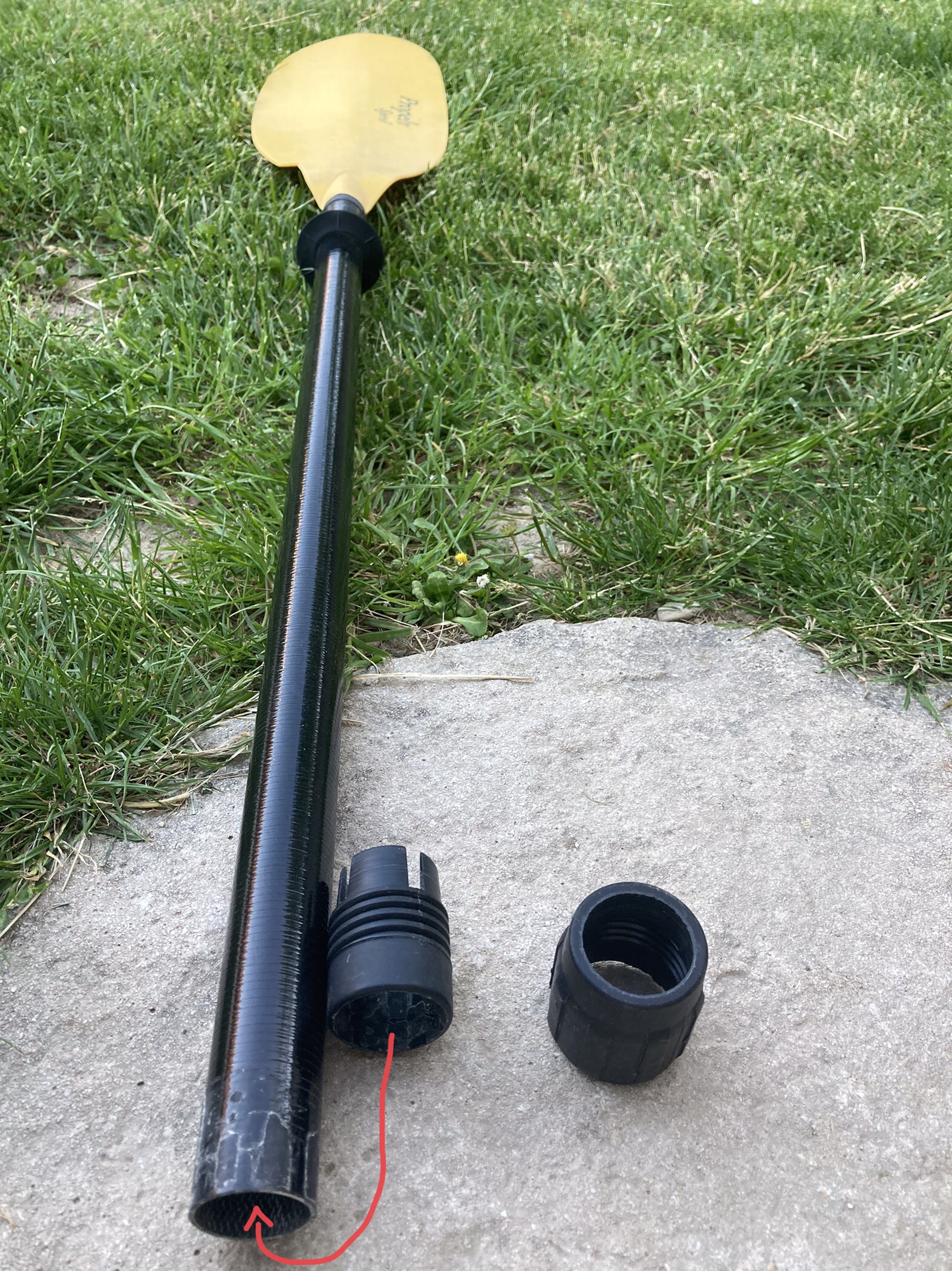

En voulant dévisser ma bague de serrage, j’ai emporté l’ensemble (quelle force :lol:)
Je me retrouve donc avec une pagaie qui ne me permet plus aucun réglage, la bague plastique du tube (en fibre?) s’est décollée. (Voir photo).
Quelle type de colle dois-je utiliser et comment l’appliquer, j’ai peur d’y aller comme un gros débile.
Merci pour votre sagesse
Halieutiquement,
4F0984C3-8BE0-444A-A2F6-CCA4EFA4E4F5.jpeg [ 1.62 Mio | Vu 858 fois ]

Nettoyage à l'acétone,
puis collage à la colle bicomposant du genre adraldite.

Colle instantanée pro Loctite 480 topissime ! (servira pour plein d autres choses aussi ;)

Merci de ta réponse, je résume, nettoyage avec acétone de la colle sur le tube et aussi dans la bague, je sèche et j’applique une colle type araldite (mélangée).
Faut-il poncer le tube pour une meilleure accroche ?
Merci,

Même nettoyage avec acétone j’imagine, à voir.

petit ponçage fin jusqu'à la matière brut si il y a du vernis
