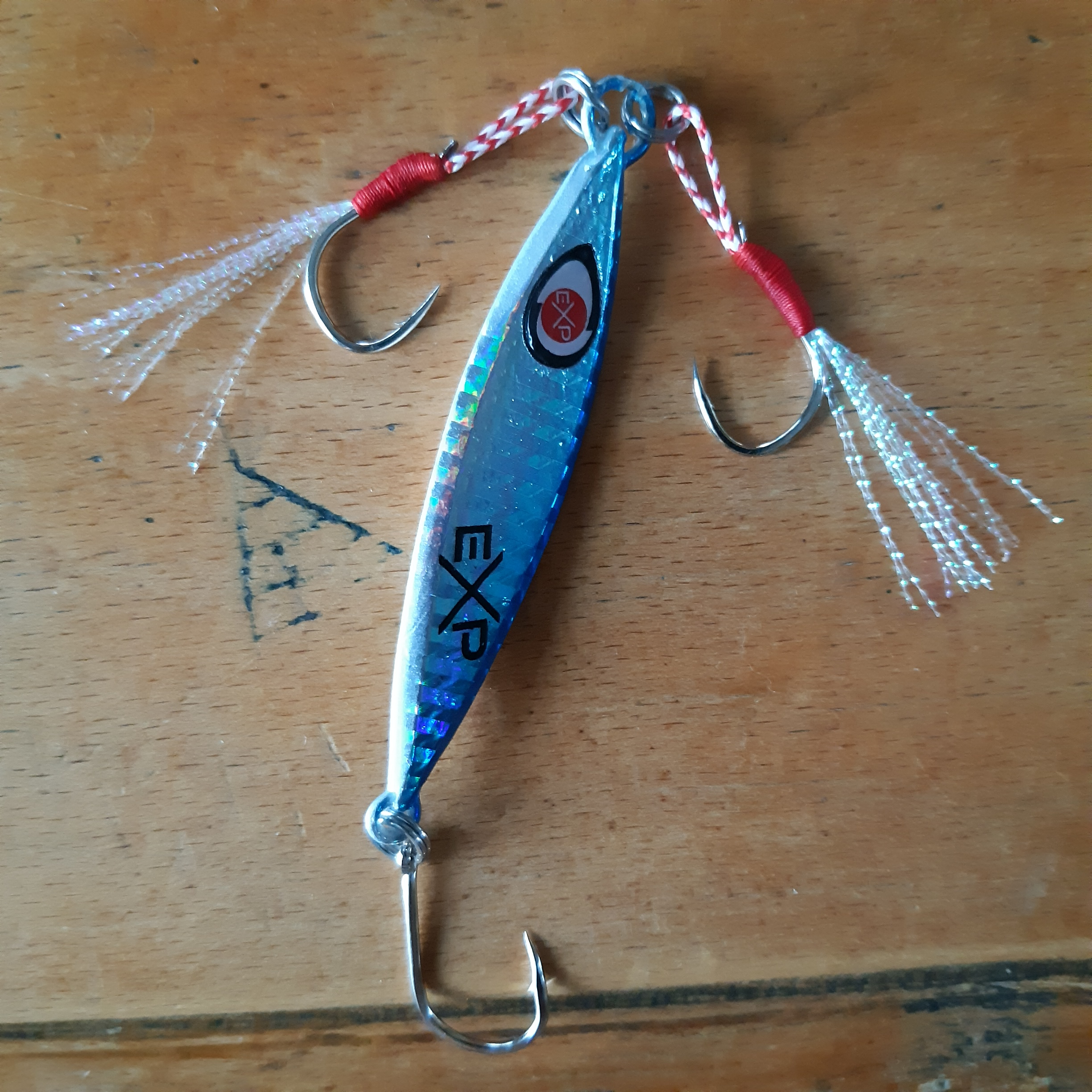

de sur les précieux conseils de Maitre yoda "Cantor" voila comment j'ai fait, il ne me reste qu'à trouver des attaches rapides que je n'ai pas encore acheté sur Port-en-Bessin.
j'ai bien fait tout comme il fallait Gilles ????

Ton montage d'assistes hook, est bon (neanmoins tu devrais mettre tes deux hameçons sur le même anneau brisé, et pour une "décroche" plus facile écraser : les ardillons d'un coup de pince.. :wink:

Bonjour, à mon avis tu as un hameçon de trop ou bien tu mets 2 assist hook 1 court et 1 long et pas d'hameçon en queue ou 1 assist look court et un hameçon simple en queue dont l’œil de fixation est dans le méme sens que la courbure de l'hameçon sinon bonjour les décrochés ou ratés au ferrage
