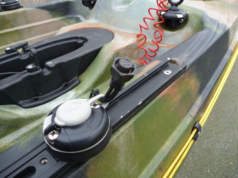

bonjour,
je voudrais protéger la prise quand le sondeur n'est pas en place.
j'ai cherché dans mon magasin de bricolage local quelque chose qui
pourrait faire office de bouchon, mais pas trouvé.
en attendant je mets du film étirable + wd40 au retour de pêche.
si vous avez une astuce.....
P1050239.JPG [ 99.51 Kio | Vu 1264 fois ]

Je suppose que le filetage du verrouillage est en système américain? Autrement avec un bouchon de tuyauterie si c'est compatible au niveau du pas de vis.

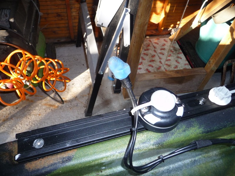

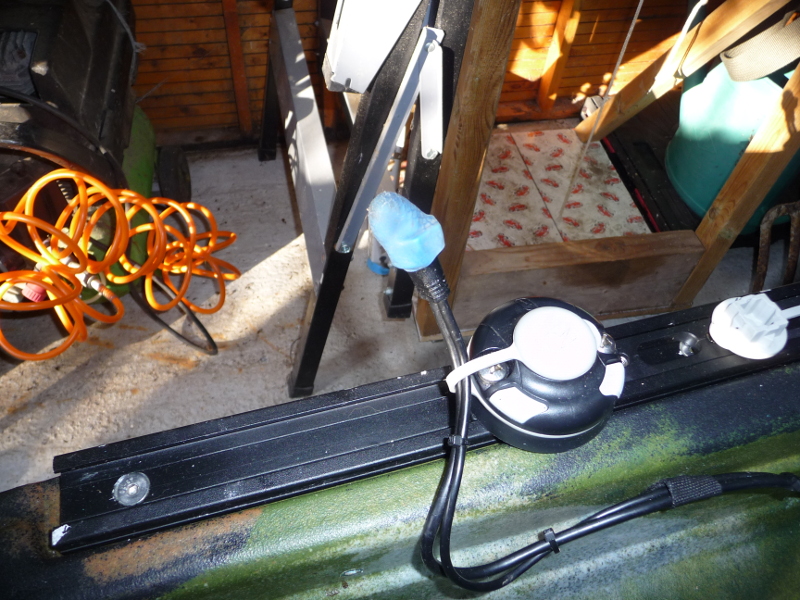

 Sujet du message: Re: bouchon pour prise
MessagePosté: Mar Mar 24, 2020 8:49 am
Messages: 594
un bout de doigt de gant mapa,un peu de graisse silicone
et une belle capote pour la prise.
merci sergios
capote.JPG [ 356.73 Kio | Vu 1379 fois ]
