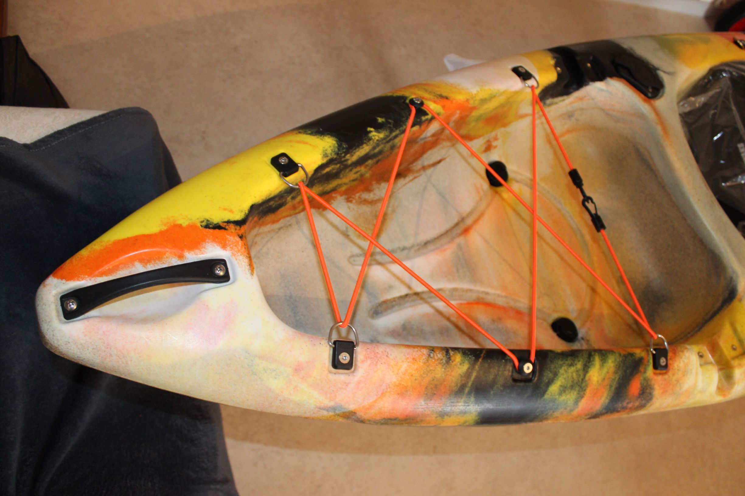

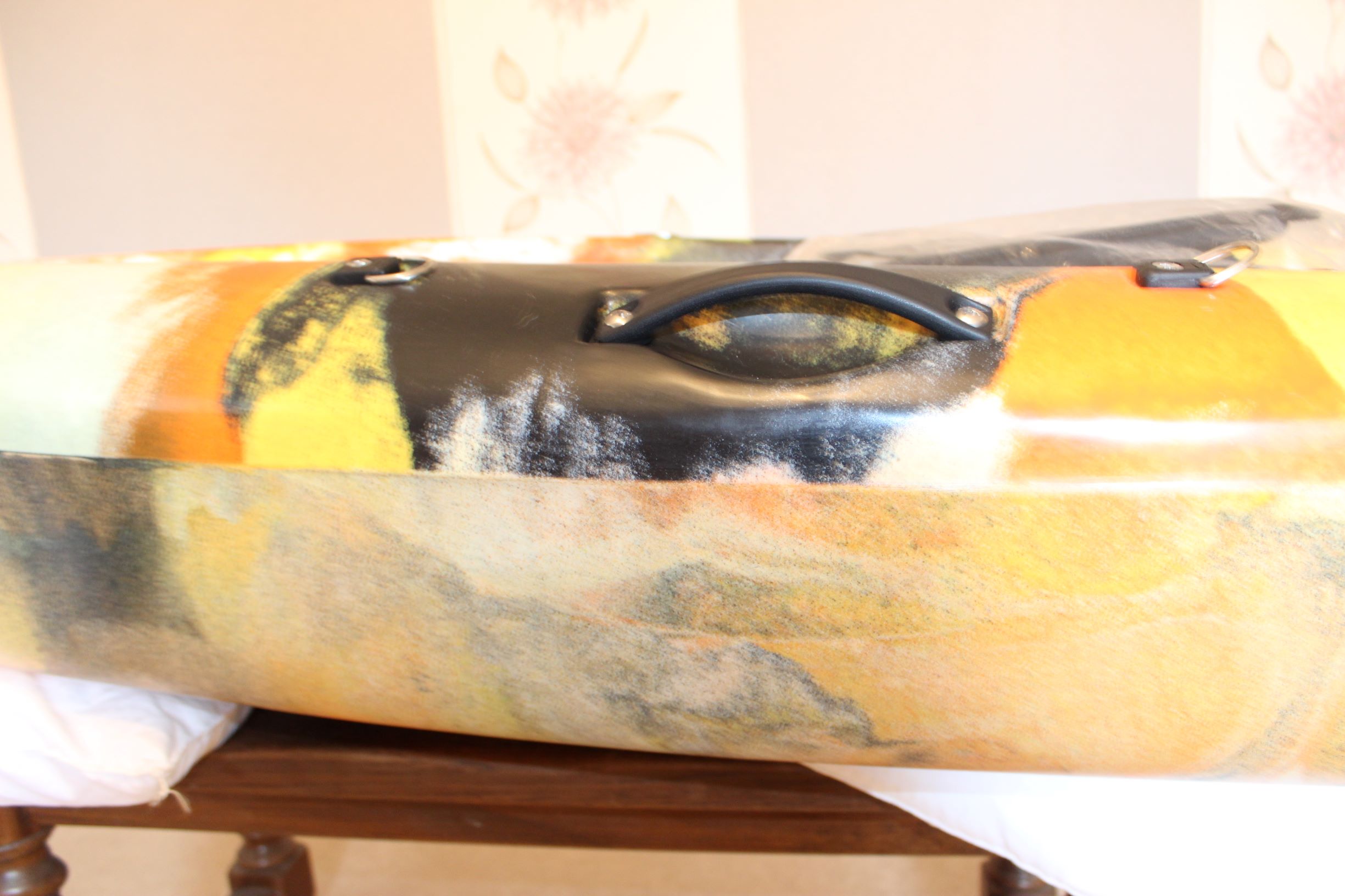

Bonsoir à tous,
Avant tout je tiens à préciser que je ne recherche nullement un appuis de la part du forum concernant mon problème , j' ai caché la marque pour pas de mauvaise pub :wink: !
Je viens de recevoir un kayak et ça finition me parait anormale or le vendeur me dit que c' est normal.
Je souhaiterais donc connaitre votre avis et savoir si certains d' entre vous on eu le même cas, cela vous parait-il normal, que feriez vous ?
Coté bâbord: il est brillant au dessus de la ligne d' eau et les couleurs sont flashy, en dessous il est mat et les couleurs sont ternes, elles semblent délavées.
Coté tribord: il est brillant sur toute la hauteur le camo est bien flashy, sauf aux extrémités, une démarcation est bien visible donnant un effet de vernis écaillé, il est mat et terne.
Vu de dessus on voit nettement la différence entre les deux cotés au niveau des extrémités.

Bâbord
IMG_1216.JPG [ 352.48 Kio | Vu 875 fois ]
IMG_1217.JPG [ 292.19 Kio | Vu 924 fois ]

Tribord
IMG_1214_LI.jpg [ 1.51 Mio | Vu 883 fois ]
Photo 1_LI.jpg [ 1.38 Mio | Vu 877 fois ]
Commentaire: Photo 1
IMG_1213.JPG [ 326.1 Kio | Vu 822 fois ]

J' attends pour le mettre à l' eau, il n' a pas servi comme ça...
J' ai regardé mais je ne trouve que des photos catalogues des anciens modèles, car c' est un nouveau modèle avec peinture haute visibilité.
J' en ai trouvé que deux avec le même coloris, c' est... pas pareil.... :?
Capture.JPG [ 242.4 Kio | Vu 896 fois ]
Inkedrbzb_LI.jpg [ 918.13 Kio | Vu 860 fois ]

Je l' ai eu au tel aujourd'hui après avoir envoyé un mail avec photos, pour lui c' est normal car ils utilisent beaucoup de blanc pour la peinture...
Il me rappel demain après avoir regardé d' autres photos que je lui ai envoyé ce soir.
Je voudrais éviter d' en arriver là sachant que la boutique à un super service, pour le moment je cherche juste à avoir des avis pour savoir si c' est moi où s'il y a bien un défaut de coloration/finition.
En tout cas ça me rassure, suis pas le seul à trouver la finition "bizarre" :)
Stephane75 : ça a déja commencé, un pote qui était interessé pour en acheter un m' as dit " C' est moche, paspour moi..." :roll:

je me trompe ou on a l'impression que ce sont deux demi coque souder ou coller ?
si cela devais être du rotomoulage l'aspect devrais être uniforme .... ou Alor c'est un défaut du moule ou une mauvaise préparation avant rotomoulage

si certe la couleur est bizzarre sur le tien on remarque que il y aune ligne comme si sa avait été soudé sur les deux autres photos aussi

salut,
pas de problème pour citer la marque, c'est bien un galaxy kayaks.
Merci de préciser que tu m'a eu au téléphone, d'ailleurs c'est moi qui t'ai rappelé suite à ton message sur notre chat, c’était hier soir...
je ne t'ai pas dit que c’était normal, je t'ai dit que ce n’était pas peint, ni vernis, que les couleurs pouvaient varier car elle se mélange au roto moulage.
Enfin, on a convenu hier soir donc que tu m¡'envoi d'autre photos car sur les premières c’était pas évident de voir, si je t'ai demandé d'autre photos c'est bien sur car moi aussi je le trouve pas top dans sa couleur.
On a convenu de se rappeler aujourd'hui, comme hier je vais te rappeler, on a un SAV, et on est joignable bien que dans le jus car en saison.
nicolas - Galaxy Kayaks
