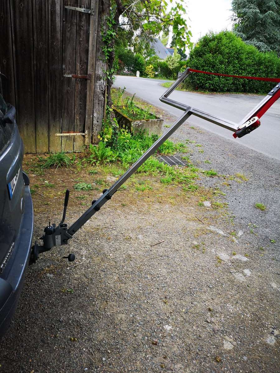

Pour ceux qui ont un peu de temps en ce moment et qui n ont pas de remorque pour le transport du kayak , voici une petite idée de bricolage pour faciliter la monte du kayak sur la galerie , j ai fait ce système en copie du Rhino-Rack T-loader , il faut un porte vélo rapidbike de chez norauto acheté sur lbc 30 euros , un tube acier de 30x30 sur 2m50 ( 20 euros environ )une sangle de récupération et de la visserie et savoir souder et c est fonctionnel .
https://www.youtube.com/watch?v=QhtNCOcBOwk

J utilise cette technique et je recherche une façon de ne pas abimer le bout de la quille en plastique qui racle le parterre quand on le fait glisser pour le mettre sur le toit de la voiture

Même technique mais la quille frotte un peu parterre je vais régler ça

certains fixent une demi gâche en plastique au cul du kayak pour le mettre sur le toit sans abimer
