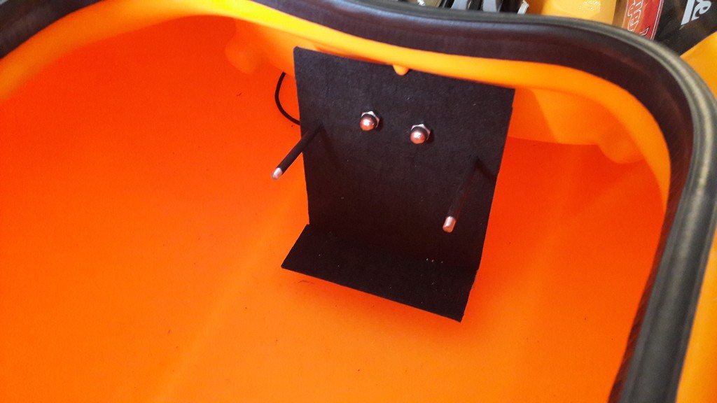

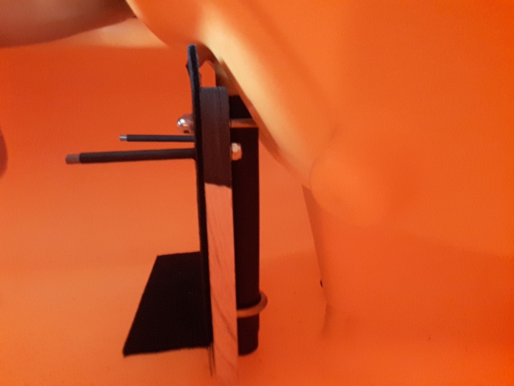

Vu que le support de batterie classique vendu pour y insérer une batterie 12V 7A ne convient pas à la taille des batteries BBS, je me suis fabriqué mon propre support.
Du bois, de l'alu et de l'inox et le tour est joué.
Voici les photos du support :
- sans la batterie. Le support est fixé au pied de mat.
20190809_184509.jpg [ 90.23 Kio | Vu 323 fois ]
20190809_184205.jpg [ 131.86 Kio | Vu 400 fois ]

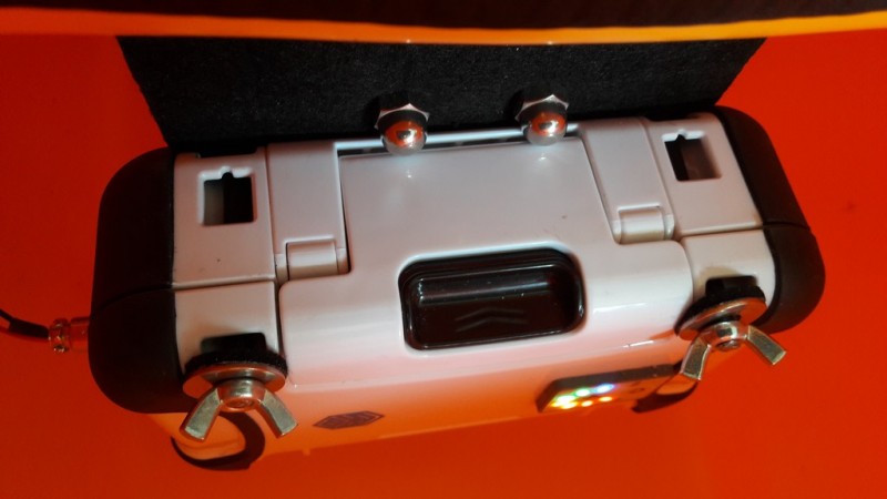

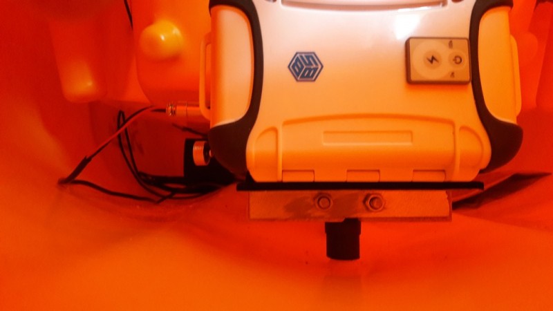

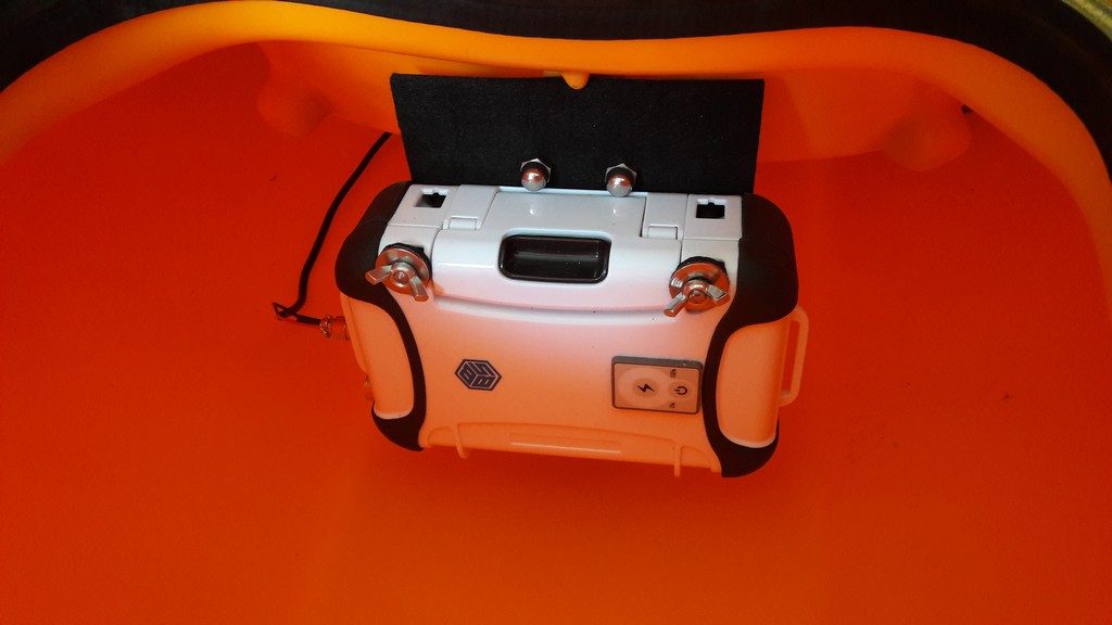

- avec la batterie en place
20190809_190546.jpg [ 80.18 Kio | Vu 872 fois ]
20190809_190723.jpg [ 96.82 Kio | Vu 354 fois ]
20190809_190824.jpg [ 88.89 Kio | Vu 392 fois ]
L'ensemble est bien fixé et stable et la batterie facile à retirer.
J'espère que le pied de mat est bien costaud quand même.
Par contre il faut que je fasse des tiges un peu plus longues pour mettre des patins amortisseurs plus gros derrière les rondelles des papillons.
C'est juste par sécurité pour ne pas esquinter le plastique de la batterie.
Voilà si ça peut servir. :wink:
