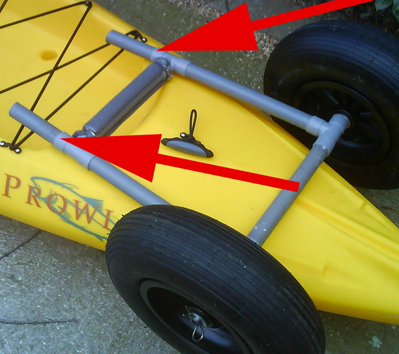

romanelli91 a écrit:
Pour une résistance supérieure, tu peux le réaliser en PVC pression.
Le mien est très compact afin de le loger dans la trappe avant.
Je l’utilise depuis plus d’un an sans la moindre casse. 8)
Salut Romanelli !
Alors mon chariot aura tenu... sur 4 mètres... Celui du collègue, fabriqué selon la même modèle (le tien) a tenu 1 aller et 7 mètres au retour...
La casse a eu lieu au même endroit pour les 2 chariots:
Ce sont les tiges du haut qui ont cassé au niveau du raccord.
Une idée pour que ce soit plus solide (à part le construire tout en inox) ?
PS: le mien est trop haut, mais celui du collègue est le plus bas possible, il a pourtant aussi laché.... grrrr !!!

Salut katamiaw,
une idée: rigidifier le pvc en le remplissant de mortier evec une petite tige de fer à construction. C'est solide mais ça fait plus le même poids...
Faisable?
 Sujet du message:
MessagePosté: Dim Avr 22, 2007 8:28 am
Inscription: Ven Mar 16, 2007 6:16 pm
Messages: 182
Pour rigidifier le truc il suffit de coller un tube de diamètre inferieur dans tous les tubes qui sont particulièrement sollicités.
Laurent

Citation:
Salut Romanelli !
:shock: Il y avait combien de kilos de poissons au retour ? :lol:
Une petite question, tu positionnes le chariot au milieu du kayak ? Si ce n’est pas le cas tu peux déjà essayer ce changement.
Ensuite, deuxième chose le réaliser le plus bas possible ça diminue les contraintes de flexion.
Oublie le « PVC évacuation » et passe au « PVC pression » que ce soit pour les raccords et pour le tube.
Pour finir suivre le conseil de Laurent !
