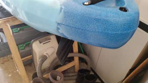

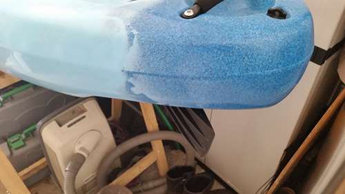

Avec le concourt de JBL, j'ai fait un petit essai qui ma fois s'avère très concluant en statique, reste plus qu'à tester en réel, mais il n'y a pas de raison.....ça va tourner.
Voilà ce que j'ai fait, j'ai demandé à JBL, le pro de l'impression 3D de me faire une plaque de cde safran sans butée, après transmission des dimensions, il m'a renvoyé un plan que j'ai validé et moins d'une semaine après, voilà le résultat .......
première photo les deux plaques ( gauche l'ancienne, droite la modifiée ) deuxième avant modif, troisième après modif :lol: :lol: :lol: :wink:
et sans changer quoi que ce soit sur la partie arrière, seulement en supprimant les butées

MessagePosté: Jeu Juin 22, 2017 2:42 pm
bon voilà petite sortie aujourd'hui, axée sur la royale, et ben rien du tout .... :evil:
par contre l’essai est concluant, il n'y a pas photo par rapport à avant la modif :P :P :P
ça va devenir un plaisir de tourner en rond :lol:
