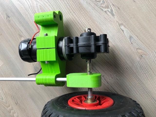

la version 2.0 arrive
ça avance , après une première impression et montage je suis passé sur le Creality suite a un souci sur la Dagoma Neva
cette version aura des bras de renfort avec roulement sur l'axe pour éviter le porte a faux sur la cage d'engrenage
Tu peux m'répéter ça poliment ? :mrgreen:
