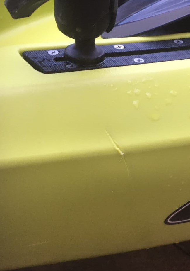

je pensais avoir trouvé mon bonheur avec un kayak hobbie compass d'occasion (acheté neuf en 2020) qu'une connaissance veut me vendre mais il y a un hic : une grosse rayure au dessus de la ligne de flottaison (voir photo).
ça ne me semble pas particulièrement inquiétant mais j'aimerais avoir votre avis.
Est-ce grave docteur? Que faire?
Est-ce réparable? (je bricole un peu)
Comment?
Merci d'avance aux experts

C'est bien visible :oops: ;...
Premièrement je prendrai un sèche cheveux pour chauffer la matière , ensuite un petit fer à souder l'étain pour ramener la matière dans le fente ;... je pense que çà restera toujours visible quand même
Ensuite une solution pour cacher la misère un sympa autocollant :roll: :D :wink:
C'est bien le kayak compass est un bon choix pour la stabilité et pêcher :D

Tu dévisses les inserts noir qui servent à fixer les sandows à l'arrière du kayak, en dessous il n'est pas rare de trouver de trouver des copeaux de matière provenant de la fabrication, ils te permettrons de colmater ta rayure... :mrgreen: :mrgreen: :mrgreen:
Tu peu aussi récupérer de la matière lorsque tu fixe des accessoires sur ton kayak...Ou vérifier à l'intérieur si il ne reste pas des résidus de matière... :roll:
Tu peu aussi demander à Hervé le patron de "Salvager's" de te fournir un morceau de polyéthylène de la même couleur que ton kayak... Pour mon premier "Révolution13", je lui avais demandé un morceau pour effectuer une réparation, et il me l'avait gentiment fourni... :wink:

Elle fait quel profondeur la rayure ? Il reste de l'epaisseur ?
Si oui,moi, je ferais rien. Ca ne sera pas sa derniere rayure.
Comme dis Alain, c'est faisable de " recharger" mais ca risque de ne pas etre nickel.

Sur YouTube tu as Spartiate qui à fait une vidéo sur le sujet... tu peux t'en inspirer.

C est au dessus de la ligne de flottaison.... perso je ferai rien...sinon la cacher par un sticker... il en verra d'autres des rayures sans doute
