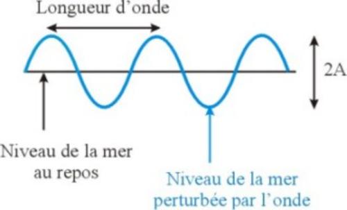

La houle est caractérisée par plusieurs critères (figure ci-dessous) :
la hauteur ou amplitude : distance comprise entre le sommet et le niveau de la mer, notée A (en mètre),
la longueur d'onde : distance entre deux crêtes ou deux creux consécutifs (en mètre),
la période T mesure le temps écoulé entre le passage de deux crêtes consécutives au même point (en seconde),
la direction
caracterisation_de_la_houle_image500.jpg [ 12.73 Kio | Vu 19021 fois ]
-Il est à noter que sur les sites de météo, la hauteur de houle indiquée est une hauteur moyenne. La hauteur de houle peut être supérieure de 40% dans la réalité pour les plus grosses vagues.
-Contrairement aux autres types d'onde, dans le cas de la houle, plus la longueur d'onde est importante et plus elle est puissante.

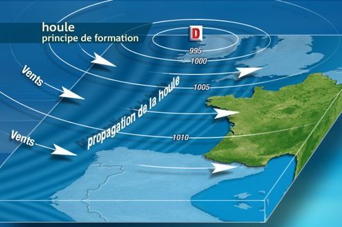

II Formation de la houle
Les houles que l'on rencontrera en atlantique seront formées majoritairement par les dépressions circulant en atlantique nord et qui avancent d'ouest en est.
123ocean-formation-houle-atlantique.jpg [ 30.61 Kio | Vu 18993 fois ]
Plus rarement, il y a aussi des houles provenant des cyclones qui sévissent de l'autre côté de l'Atlantique.

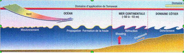

III Les vagues
En arrivant près de la côte, la houle atteint des secteurs où la profondeur est inférieure à sa demi-longueur d'onde. En raison du frottement sur le fond, la houle est ralentie et sa longueur d'onde diminue mais son amplitude augmente. La période est le seul paramètre qui ne change pas à l'approche de la côte. Ainsi, en arrivant près du rivage, la vitesse des particules d'eau sur la crête est plus importante que celles situées dans le creux de l'onde. Ceci a pour conséquence, lorsque la crête n'est plus en équilibre, de faire déferler la vague.
sdfgfggsddfgggg.png [ 265.42 Kio | Vu 19033 fois ]

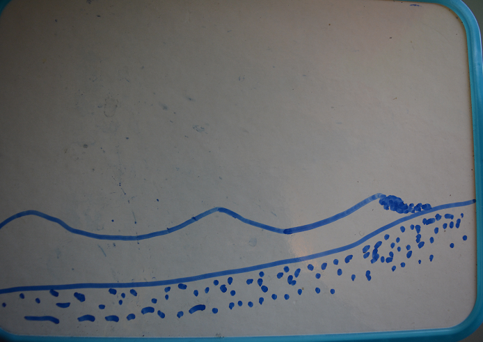

Ainsi plus si fond est en pente douce, la vague ne formera pas de tube, seule de l'écume déferlera.
vague plate.png [ 617.69 Kio | Vu 19196 fois ]
vague plate.jpg [ 61.94 Kio | Vu 681 fois ]

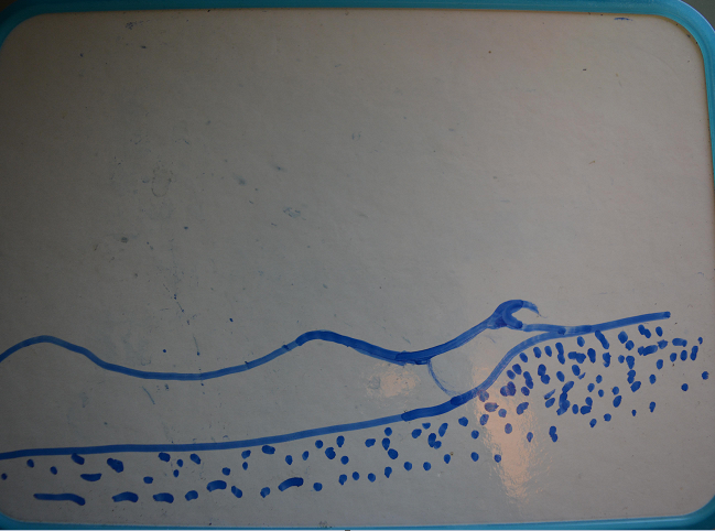

Si la pente de l'obstacle est radicale, alors la vague formera un tube.
vague cresue.png [ 492.96 Kio | Vu 19169 fois ]

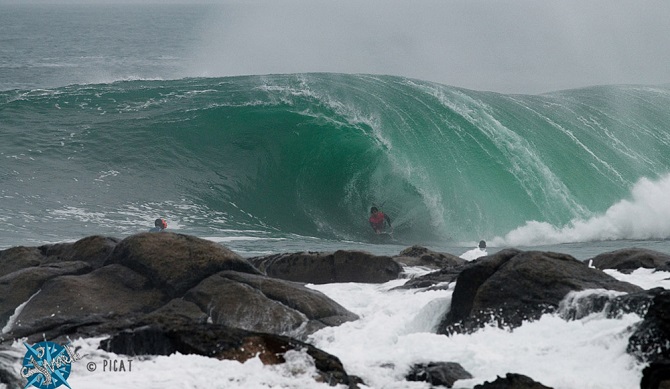

Ci dessous, la vague d'Annaelle qui déferle à l'embouchure d'un aber.
annaelle.jpg [ 109.84 Kio | Vu 18990 fois ]
Le fond n'étant pas uniforme du tout, la houle va se comporter différemment en fonction du fond qu'elle va rencontrer. Ainsi, pour nous en kayak il s'agira de naviguer intelligemment pour éviter de se faire exploser par une vague. Un haut fond qui est découvert à marée basse et nous protège de la houle devient un endroit hyper craignos à marée haute quand la houle se brise dessus. Dans le sud ouest, une baïne qui nous permettra de passer tranquille à mi marée nous sera totalement inutile au retour à marée haute. Quoiqu'il arrive, il faut essayer d'anticiper la situation, ce qui est vrai à l'instant T ne l'est plus du tout 2h plus tard.

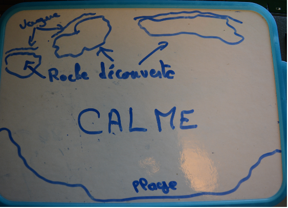

Exemple. Une plage située à la l'embouchure d'un aber. A marée basse, plusieurs massif rocheux sont découverts à quelques centaines de mètre au large. La houle s'y heurte et les vague se brisent dessus. L'espace entre la plage et les roches est comme un lagon, la houle ne s'y engouffre pas et c'est le calme plat.
calme.png [ 443.61 Kio | Vu 19104 fois ]

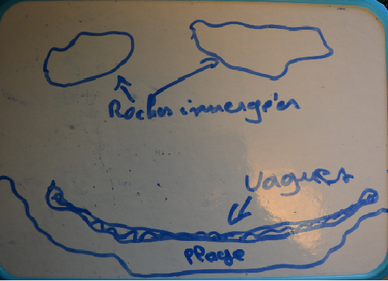

Plus tard, la marée est montée et les rochers sont immergés. La houle ne s'y brise plus et peut maintenant atteindre la plage. La plage est maintenant barrée par les vagues qui viennent s'y briser.
vague.png [ 371.4 Kio | Vu 19105 fois ]
C'est un cas concret qui se vérifie un peu partout en Bretagne. Pour ceux qui connaissent, la plage de Boutrouilles en est un exemple flagrant.
