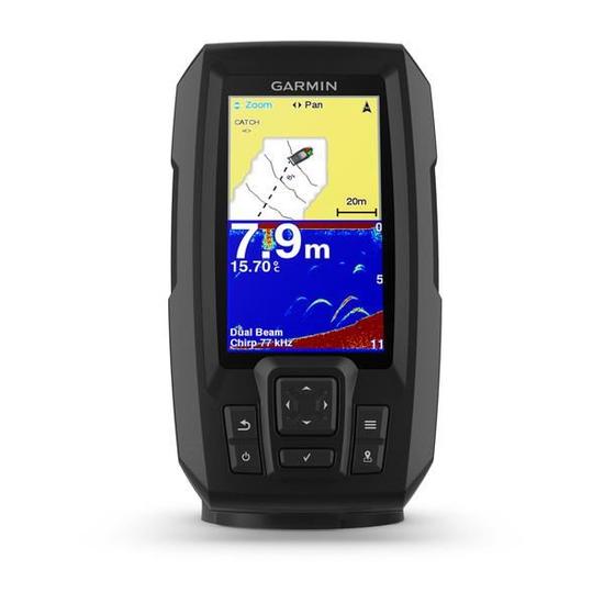

J'ai vu qu'il y avait le nouveau striker plus 4 aussi...
garmin-sondeur-striker-plus-4-sonde-77-200khz.jpg [ 21.76 Kio | Vu 7089 fois ]
Bref que me conseillez-vous pour mon utilisation en kayak mer dans mon budget?

Le down imaging sur des ecans dont la resolution est aussi faible ... j'utilise pas le DV sur mon Striker 5 en fin de compte, je reste la plupart du temps en affichage classique, et bascule en DV quand j'y pense, et que le kayak est immobile .....
L'ecran partagé sur un 4" ca va pas etre confortable ... et c'est pas reellement utile sur le Garmin, son ergonomie permet de passer tres facilement d'un écran a un autre.
Apres vertical ou horizontal ... franchement je sais pas :
Dans un cas tu une meilleur reolution verticale c'est bien pour la lecture instantanée. Seulement l'ecran affiche une cascade, c'est a dire que le defilement ne represente pas un deplacement geometrique mais l'ecoulement du temps. Donc un ecran large, c'est pas mal non plus, ca affiche ce qu'a vu le le sonar pendant plus longtemps.
La fonction GPS du Garmin c'est top, ca fonctionne tres bien et quand tu as tes points enregistrés, tu n'as vraiment pas besoin de carte, surtout en kayak.
Apres, si tu peux trouver un 5" dans ton budget, reflechis bien .... AMHA, le 4" est une taille qui convient mieux aux Float Tubes. En Kayak, il y a de bonnes chances pour que l'ecran se trouve a plus d'une longueur de bras, il te faudra une bonne vue...
Pareil, j'ai cet engin là, et peu ou pas d'utilisation. En 5", l'écran partagé devient trop petit pour être raisonnablement utilisable.
