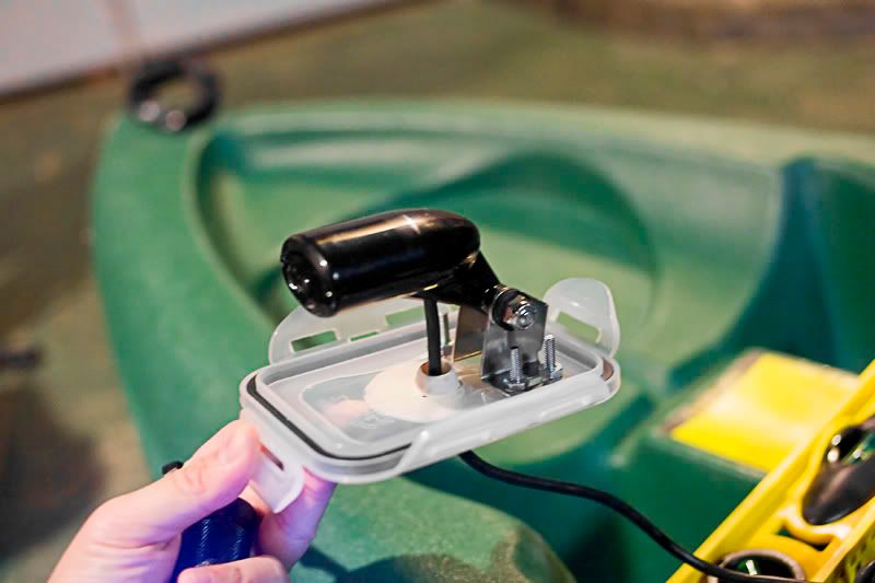

Une autre solution que j’ai déjà évoquée, une simple application de graisse silicone sur la sonde permet de caler la sonde (ça reste démontable et repositionnable) ça marche parfaitement 8)

ca y est j'ai eu mon sondeur hier il s'agit d'un lowrance x515c df avec dans la boite le capteur de vitesse qui pour l'instant ne sera pas monté.
j'ai deja fixé hier soir à 23h00 :lol: la sonde
par contre pour les cables faudrait que je fasse un trou de 2,5 cm dans la coque pour faire passer les cables, par la trappe je ne peu pas sinon elle ne fermera pas.
ma question est la suivante après avoir fait le trou que puis je mettre dans ce trou pour que cela reste étanche et après avoir passé les cables dedans???
je pensais à une sorte de vis conique avec boulon (je sais pas comment ca s'appelle), ou quand on vis sur les cables ça les sers en même temps ce qui permettrais de rendre le compartiment étanche.
et surtout que une fois la partie de pêche terminée je pourrait juste devisser pour pouvoir enlever les cables pour le transport du kayak.
Merci pour votre aide, si vous avez d'autres solutions je suis preneur
séb
salut, tu as ce genre de système http://www.conrad.fr/presse_etoupe_p_18925_19068_532333
tu dois pouvoir trouver un presse étoupe qui te convient sur ce genre de site, à+

salut seby 56 il y a se genre de presse etoupe
si il te faut la ref pas de probleme je te la donne
