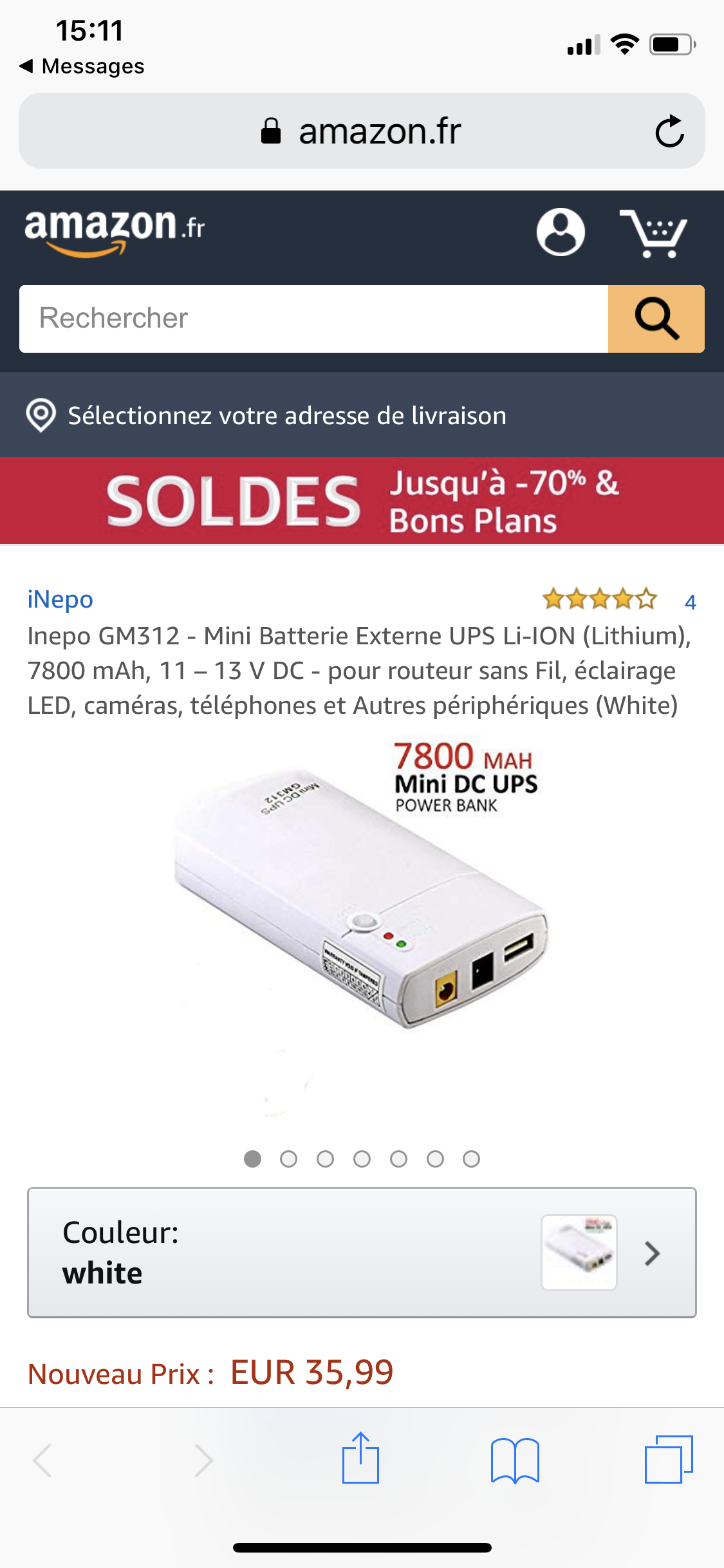

J ai trouver une batterie externe 78000ma avec prise usb sortie 12 v je poussé cet question pour ne avoir une batterie un chargeur et de plus cette a plein de gadgets dessus ça peut servir sur l eau
Commentaire: Dans ce style la mais plus puissant

Mwai, les prises usb et tou le bazar, je sais pas si ca resistera a l'humidité, mais bon, si tu y tiens ...
Y en a qui ont essayé maiiiiis .... :mrgreen:

Ben justement : j'ai essayé la batterie LiOn a 20 balles, j'ai ca dans mon kayak et ca fait la blague. J'ai aussi essayé le kayak et pas mal d'autres sortes de mouilles culs de faible tonnage : l'humidité et la condensation c'est pas une blague, meme quand tu crois avoir mis le bouzin a l'abri dans un tupperware.
Alors une alim pas prevue pour une utilisation nautique, et en plus pourvue de divers trous ( ports usb, interrupteur, allume cigare, prise pour le grille pain et que sais-je d'autre) au fond desquels se nichent toute une collection de piececes metalliques hautement corodables, ca tiendra pas longtemps. Et tu noteras qu'un autre forumeur n'a pas mis longtemps a approuver mon propos.
Mais comme j'ai deja dis, je t'oblige a rien : si tu preferes une alim pas fiable a 35 balles, c'est vous qui voyez :mrgreen:

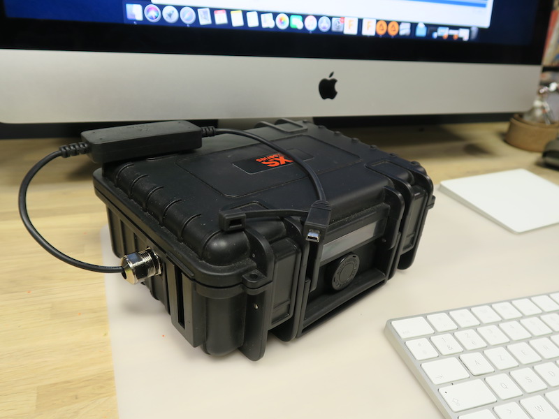

j'ai une expérience du kayak très jeune, mais je suis un grand utilisateur de matériel électronique embarqué photo, vidéo, navigation.....
j'ai pratiqué le raid en QUAD un peu partout sur la planète ...
j'embarquai tout le matériel vidéo et photo et j'avais besoins d'énergie pour rechargé le tout
j'en est fait des montage avec des câble usb et des rallonges .... et j'ai utiliser bcp de batterie aussi
et franchement déjà avec quelques bonnes averses (donc eau douce) ca s'oxyde a une vitesse grand V
j'habite a 800M a vole d'oiseau de l'océan et tout s'oxyde ....
il y'a des solution !! et oui lol
quand j'avais besoin d'énergie et que le milieu ne s'y prêtait pas j'utilisais ca :
c'est facile a réaliser et la au moins tu garde ta batterie au sec a condition d'utiliser un presse-étoupe de qualité
