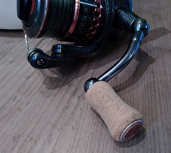

La première version stradic ci4, 9 ans qu'il m'accompagne. Des soucis les premières années et puis au fil du temps, il se rode ... prend du jeu mais tourne bien, et le frein est toujours aussi bon.
Je le ménage pas trop sur les bordures, la poignée "eva" est fatiguée.
aller hop ! on va la refaire.
Rien de plus simple, un bouchon en liège (ou un morceau de mousse eva)
Une tige filetée, écrous rondelles montés sur une perceuse, qui servira à bloquer le liège.
Papier de verre de différents grains, et quelques minutes plus tard, voilà le résultat !
... et en plus, c'est très agréable à faire.

c'est en préparant une poignée de ma future canne que l'idée m'est venue.

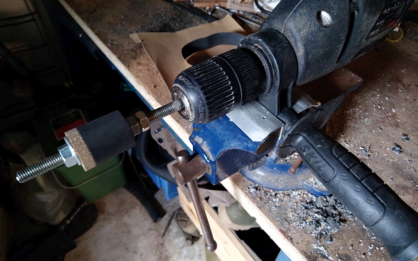

en situation avant la mise en forme
eva + liège

Perceval a écrit:
Et on peut faire pareil avec de l'EVA ?
oui c'est plus simple encore. Suivant la qualité du liège, il peut partir en morceau au moment de l'ébauche.
Dégrossir avec une rappe ou un papier à gros grain pour finir sur du fin à très fin.
