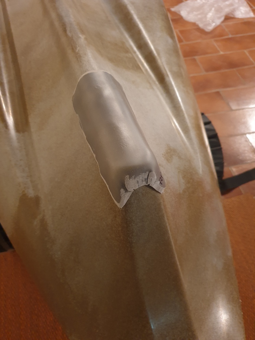

Vu sur Facebook et testé avec succès sur mon kayak, la protection des zones sensibles du kayak.
Pour protéger le talon lors des chargements et déchargements j'ai pris un bout de tube Pvc coupé par le milieu, chauffé au décapeur thermique pour lui donner la forme du kayak.
Un coup de Mastic colle marin et hop fini les rayures !
L'astuce à peut être déjà circulé sur le forum...

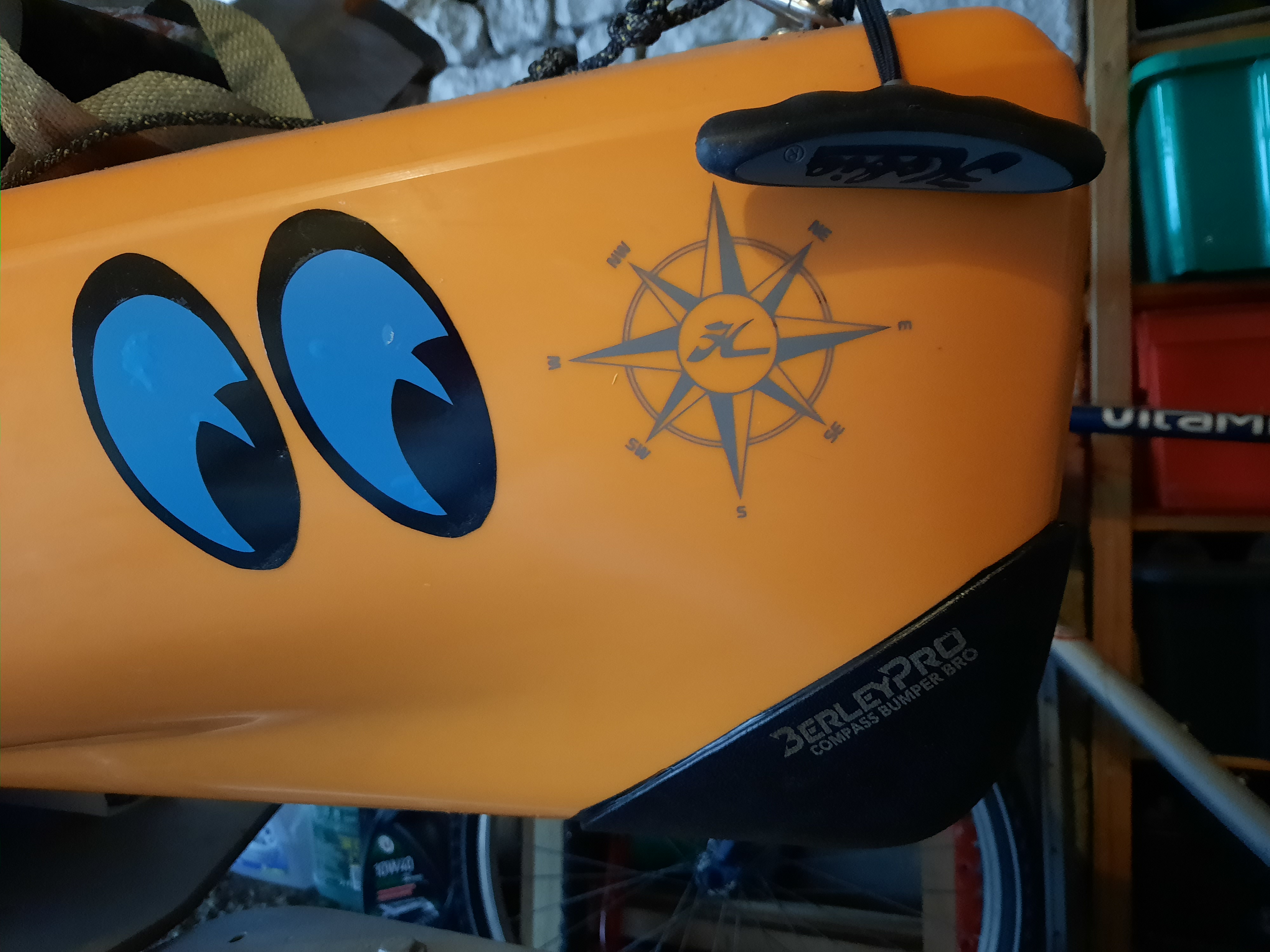

oui j'ai fait la même chose pour la proue :wink:
c'est là
viewtopic.php?f=6&t=14705

Corent1,
Peux tu nous mettre une photo stp?
Ça m'intéresse.

20210507_102707.jpg [ 175.08 Kio | Vu 503 fois ]

Belle réalisation

sinon Zclaw sur l'autre post tu m'avais demandé de te tenir au jus de la tenue dans le temps, et ben la protection est toujiurs présente et n'a pas bougé d'un poil avec le double face extérieur

Bon ben pour moi le Sika marine ne tient pas. Je réessaie à la colle PVC prochainement.

j'ai mis du double face extérieur et ça tient très bien ......pour le moment 6/7 sorties depuis la pause
c'est compliqué de trouver quelque chose qui tient vraiment bien sur les kayaks

Sika 11 fc...moi ça tient nickel... léger ponçage coque et pièce...dégraissage...et c est nickel
Déjà 6 ou 7 sorties sans pb

Bon ben la colle PVC ca marche du tonnerre ça a parfaitement soudé la pièce. Le temps dira !
