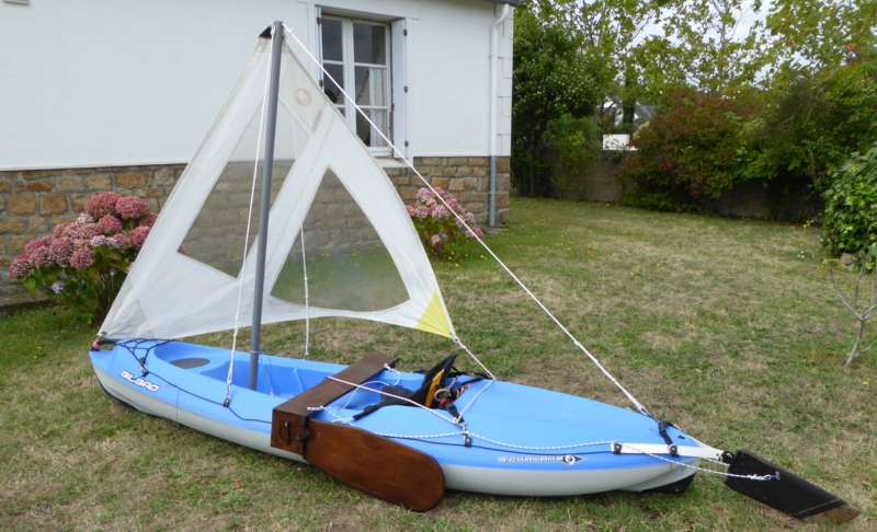

j'ai découpé ma vieille voile de planche pour l'utiliser sur mon kayak BILBAO.
J'ai découpé aussi une vielle dérive tempête pour faire le gouvernail.
La transparence est bien utile 8)
Une seule dérive pivotante d'un seul coté est suffisante.
Le gouvernail peut ne pas être utilisé si on se dirige avec les pagaies. Mais ne laisse pas les mains libres pour pêcher.
(Il faut que je vois comment actionner le gouvernail avec les pieds).
Un tube PVC pour le mât
A ajouter un petit enrouleur pour régler la surface de voile, ce serait top!
Patrick

Pas mal du tout ton bricolage ! :D
Quelques suggestions et reponses a tes questions existentielles :
- Le gréément me semble un peu trop sur l'avant par rapport a la drive. Si tu te retrouves a tout le temps tirer sur la barre pour garder le cap, il faudra deplacer l'un ou l'autre ou les deux pour superposer centre de poussée et centre de portance
- Tu devrais doubler l'ecoute comme on le fait courrament sur toutes les voiles d'avant, comme ça tu en as une pour chaque amure, ca te simplifiera la vie tout en accelerant grandement la manoeuvre de virement de bord
- Chez Ali, tu peux trouver pour un prix tres modique un kit complet safran + cablerie + palonier :
https://fr.aliexpress.com/item/40001254 ... b201603_53
- l'idee de l'enrouleur c'est pas mal et avec un peu d'idée ca doit être realisable a moindre frais.... mais attend d'avoir navigué comme ça pour evaluer le besoin, et la faisabilé. N'oublie pas qu'avec un enrouleur tu vas deplacer la poussée velique vers l'avant a mesure que tu reduis. Autrement dit, plus ca souffle et plus le bateau devient mou. C'est contre productif, et pourrait devenir dangereux si ca souffle vraiment fort.
-Remplace le tube PVC des que tu pourras, par de l'alu, ou encore mieux, un morceau de mat de planche. Je pense qu'il tiendra pas longtemps

effectivement tu as raison il faut doubler l'écoute de voile pour faciliter le virement de bord :)
Je suis assez étonné comme toi que le kayak soit bien équilibré avec la voile sur l'avant.
Le Kayak remonte au vent sans trop agir sur le safran. Mais c'est quand même pas aussi bien qu'un class america :)
Merci pour les conseils et les liens.
