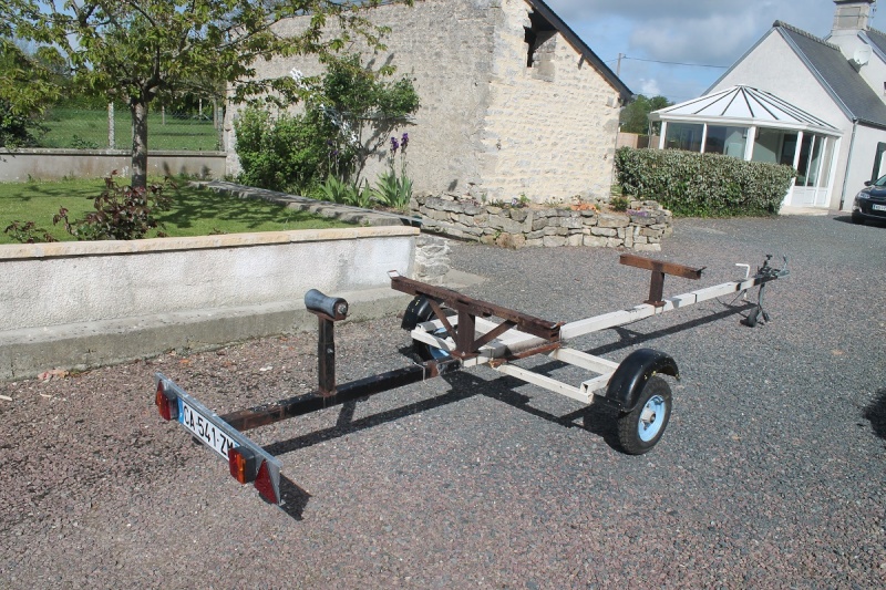

Superbe ta remorque Max, mais comme expliqué en privé, la mienne ne pourra faire l'affaire :(
Trop de modifs à faire dessus pour accueillir 2 kayaks.
Donc je me rabat sur une remorque type bateau (merci Gilles "Cantor") pour la remorque :wink:
La voici
Je vais avoir quelques modifs à faire dessus, mais déjà je ne toucherais pas au timon :wink:
Ça sera "juste" de faire une potence en T pour accueillir les 2 kayaks.

Attention Cédric au 3 points où va reposer le kayak.
L'idéal est d'avoir une roulette pour l'aider à monter et deux points de fixation. Avec un troisième tu risques un point d'appui au milieu sous le kayak quand la remorque va "travailler"

Alors Fiumara, la remorque va être modifiée comme celle que Stèf à montrer dans le tuto sur Fish à l'Affiche :wink:
http://www.fishalaffiche.com/index.php/2015/08/09/remorque-kayaks/
Par contre, tu me déconseilles un troisième points d'appuis ???
Sur celle de Stéf, il n'y a que 2 points d'appuis mais je compter remettre une "poutrelle" vers le milieu pour qu'il repose sur 3 points et non 2.
Après tout dépend aussi l'espace entre les points d'appuis ? Non ?
Je sais pas, je suis tout ouïe concernant cette remarque et remorque :wink:

Au milieu pour un troisième point, il suffit de le faire avec une mousse plus souple et plus épaisse qui se déformera.
Ce n'est pas un support mais une cale pour qu'il ne ploie pas.
Je ne me suis pas embêté avec ça pour le transport, mais sont support de stockage je l'ai fait en trois point un peu comme ça pour éviter qu'il flambe avec le temps.

Le support de la voiture est excellent. Là les trois supports ne posent pas de problème car la voiture est très rigide et rien ne bouge. Superbe travail
Ce qui est dit ci-après est très juste.
Il ne faut surtout pas que le support du milieu soit rigide. La remorque va très légèrement se "plier" de part sa longueur et son élasticité; comme tu auras attaché ton kayak, il va se produire une pression sur la coque au milieu.
Au départ j'avais également fait trois supports sur ma remorque et à la vue des photos, un ami m'a vite mis en garde. Moi c'était encore plus grave car mon kayak est en fibre, il aurait pu se fissurer voir pire
Regarde les remorques kayaks qui sont vendus, elle n'ont que deux supports, ce qui est largement suffisant

sur la mienne c'est le principe des remorques à jet-ski : deux longerons (du gros tube pvc va bien) dans la longueur.... pas besoin de rouleau car le kayak glisse bien dessus
