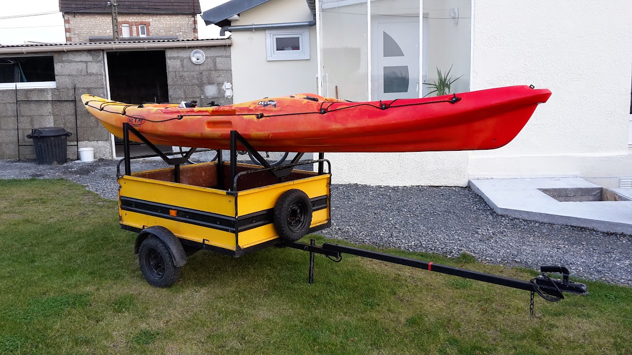

ma petite contribution à ce sujet...
petit bricolage grâce à l'ami Régis, plus qu'a bouiner un support sur la fleche pour supporter l'avant du kayak, quelques manchons en mousse autour des supports, et fini le mal de dos à remonter le kayak sur le toit !

!!! Attention, lors des modifs de petites bagagéres !!! (petites roues).
Un point important c'est le centre de gravité avec de si petites roues il faut essayer de positionner le kayak au plus bas.A voir si tu as beaucoup de route à faire mais à mon avis,posé comme il est actuellement,en cas de coup de volant, c'est risque de chavirement ...
Deuxiéme point important,l'emplacement de l'essieu,avec la rallonge que tu à mis,ta remorque se retrouve vachement loin de la voiture et risque de se balader de gauche à droite beaucoup plus.
Sur la mienne,j'ai enlever la caisse.Et l'essieu étant solidaire de la fleche j'ai "greffer" dessus un tube carré avec des brides en U type Mecanorem et ça ma permis de positionner mon essieu où je le veux.Jai ensuite fixer en travers 3 tubes carrés qui me servent à poser mon support pour kayak.
L'inconvénient,c'est que tu perds définitivement l'utilisation remorque.

Fin de ma remorque. Je voulais transporter deux kayaks, maintenant c'est possible après les travaux du week-end.
Le projet initial c'était ça
Tout d'abord réalisée pour un kayak avec possibilité d'en ajouter un second dessus. Pour cela il me faut enlever les bouchons sur les tubes carrés et rajouter des rallonges.
Voilà le résultat. Des rallonges (en noires) démontables qui me permettent de mettre un ou deux kayaks sur la remorque
J'ai également enlevé le rouleau pour bateau, remplacé par un rouleau de galerie de Kangoo, recouvert d'une chambre à air.
Cela facilite énormément le chargement du kayak quand je suis seul.
