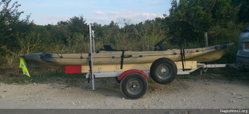

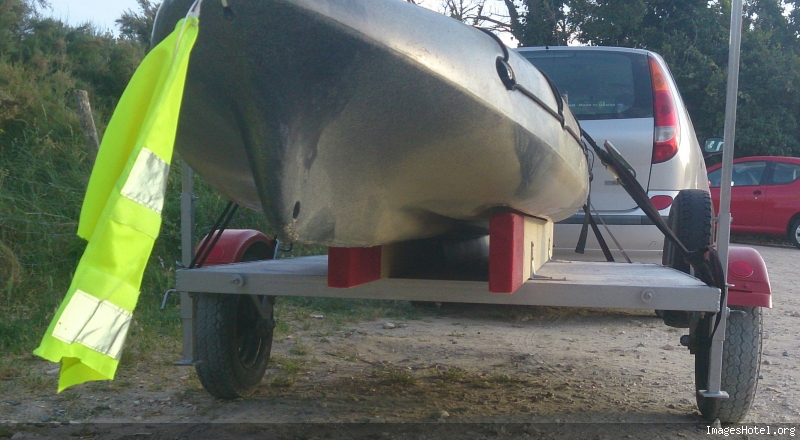

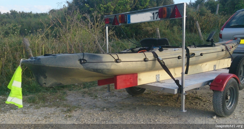

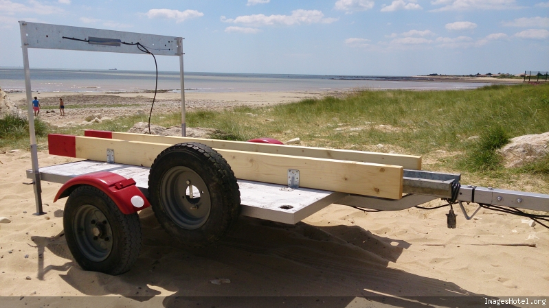

Une adaptation rapide et "maison" de ma vieille remorque plateau-moto, largement inspirée par l'ensemble de vos œuvres ici :
un coup de barbouille sur l'ensemble pour faire propre
une rallonge de timon (que j'aurais du faire plus longue pour limiter le déport arrière...à refaire plus tard)
deux planches bien poncées pour faire glisser et caler le kayak (le rail moto restant entre elles)
une rehausse de plaque (démontable avec deux boulons si je veux mettre la moto) et une plaque feux neuve complète

nouveau pêcheur en kayal (abaco 4.20 d'occasion depuis le 10 juin) la facilité d'utilisation de l'ensemble me permet déjà d'être sur l'eau le plus souvent possible

mais cette plaque est-elle réglementaire ?... :?
et pour finir l'ensemble j'envisage aussi un beau " THE P.E.K. TOUCH" sur la vitre arrière :P
