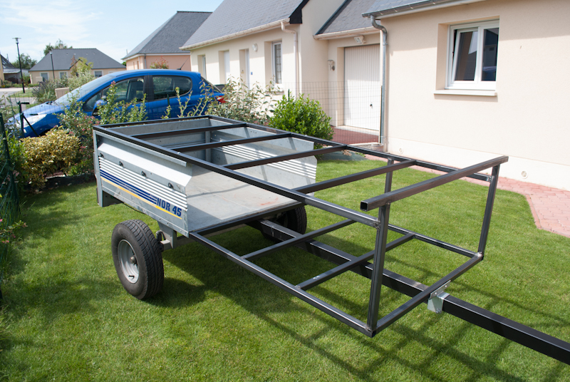

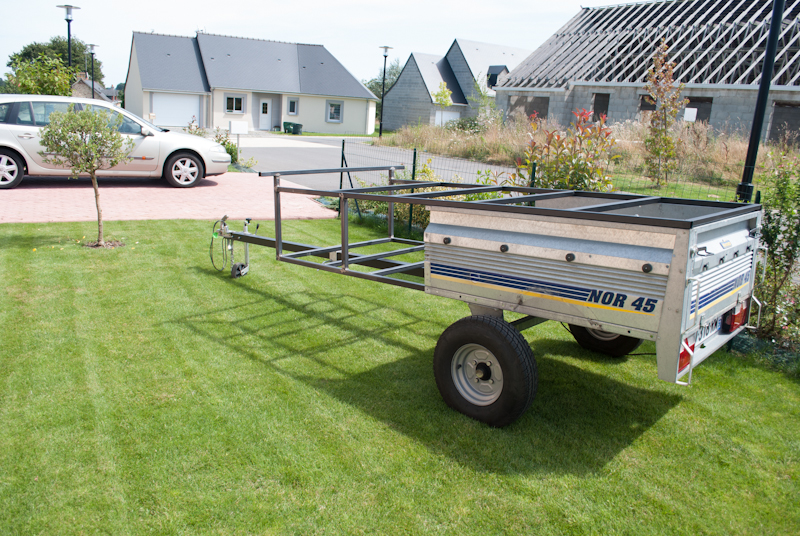

MessagePosté: Jeu Aoû 09, 2012 8:37 am
Inscription: Lun Fév 14, 2011 4:55 pm
Messages: 356
Localisation: 53
J'ai rallongé la caisse pour:
mettre les cannes montées, prètes a pêcher
mettre une wave ski a l'interrieur
mettre tout le bordel pour le camping
Elle va etre couverte par la tôle galva.
Pour la pelouse: scarification une fois par an, engrassage et aeration une fois tous les deux mois, tondage minimum deux fois par semaine, arrosage et deserbation régulierement si necessaire;)
