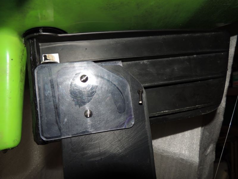

pour yvan, j'ai discuté avec nicolas de waterzone au salon à Nantes, et il m'a dit que pour améliorer le rayon de braccage, ce n'est pas la longueur du safran qu'il faut modifier ( il en existe déjà et c'est pas terrible ), mais la hauteur, il existe d'ailleurs déjà un kit que j'ai vu au salon, installé sur je ne sais plus quel model.
Oui Sergio, tu as raison le gouvernail dont tu parles est le Berley Pro, c'est ce système que j'essaye de reproduire en plus grand et à pas cher. Waterzone le vend, ainsi que tous la gamme d'accessoire Berley Pro mais le prix est , comment dire... juste pas acceptable : environ 250 euros "le" gouvernail.... :roll:
Regardes cette vidéo : https://www.youtube.com/watch?v=IhEH-u8g0ek

Je remets mon bricolage sur le slayer :twisted:

cool Polmar, j'avais pas vu, merci du partage.
En utilisation çà donne quoi, il y a une grosse différence par rapport au gouvernail d'origine ?

polmar56 a écrit:
oui c'est bien ça dont je parle, c'est mieux et plus efficace que le safran qui dépasse à l'arrière comme ici https://www.youtube.com/watch?v=FfV7hipcXgw

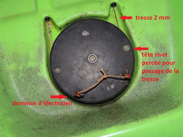

Beaucoup plus réactif dans de mauvaises conditions (vent et courant) et c'était là le souci!!! En marche -arrière, une petite résistance, mais réagit bien. Plus besoin de mettre la manette à fond d'un côté ou de l'autre, il suffit d'ajuster le cap. J'ai abandonné les câbles métallique pour de la tresse en modifiant la fixation sur la "rondelle". 3 paires de câble métal en 2 ans!!! Si tu veux détails, tu demandes :D

Polmar je veux bien quelques détails de ton bricolage sur les câbles.

Suite du MP au sujet du remplacement du câble acier par une drisse :arrow:
Fixation de la drisse à l'aide de dominos électricien :roll:
DSCN9059 (640x480).jpg [ 78.53 Kio | Vu 7292 fois ]
Sortie de drisse plus loin et rivet libre afin d'augmenter le braquage du safran. C'est empirique, mais ça marche depuis plusieurs années... :wink:
