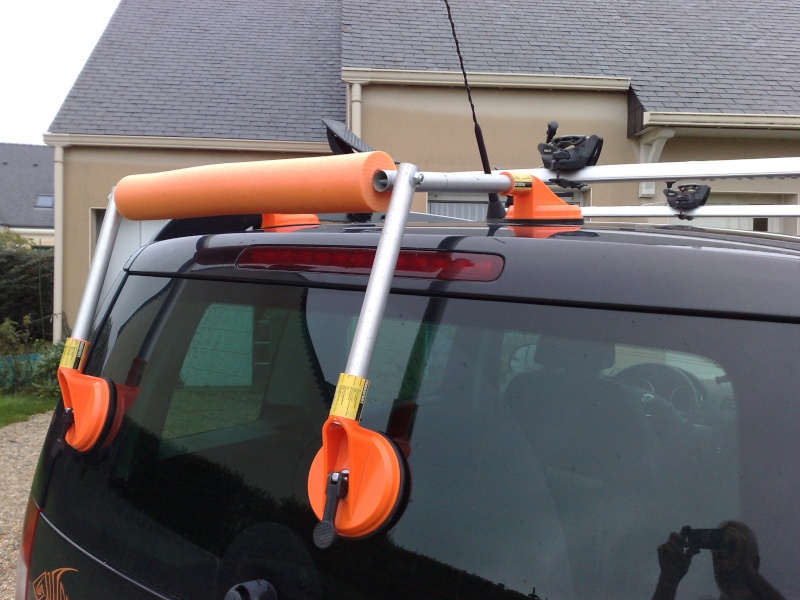

belto a écrit:
C'est la technique de la serviette en mode évolué !
Top ! :shock:
Un peu plus évolué en effet, la mousse est enquillée sur un tube équipé de 7 roulements, traversé par une tige filetée.
MessagePosté: Mar Oct 09, 2012 4:00 pm
Messages: 1169
Localisation: queven (56)
et ben tu ne chome pas toi, ca sent l'evolution pour le nouveau vehicule :D
a++
MessagePosté: Mar Oct 09, 2012 4:52 pm
Messages: 2923
C'est du home made ? :D (je dis pas ça parce que c'est orange)
Hobie kayak Révolution 13
MessagePosté: Mar Oct 09, 2012 5:24 pm
beau boulot :wink:
MessagePosté: Mar Oct 09, 2012 5:26 pm
Inscription: Jeu Aoû 02, 2012 10:36 pm
Messages: 79
Localisation: Bretagne, Finistère
Sympa francklin :wink:
Est ce que tu pourrais nous donner la liste du matériel à acheter pour la réalisation ?
Diamètre du tube , etc ...
Merci
MessagePosté: Mar Oct 09, 2012 5:52 pm
Messages: 3016
Localisation: Guerande 44
2 ventouses comme celle-ci (38,45 euros chez Casto, trouvé à moins de 5 chez Leclerc :shock: :?: )
Une tige filetée de 8 mm
Des ecrous freinés de 8 mm
Du tube alu diametre 25ext/22int (une gaffe perdue par un plaisancier, qui flottait dans le golfe ...) decoupée à 4 x 30 cm + 1 x 50 cm.
Des vieux roulements de roller (diamètre 8int/22 ext) placés sur la tige filetée et maintenus en place par un écrou de chaque côté.
Une frite de piscine.
Les ventouses sont coupées et les poignées réalésées à 25 mm (au papier de verre, il n'y a même pas 1 mm à gagner)
MessagePosté: Mar Oct 09, 2012 5:54 pm
Messages: 79
La classe :D
Merci Francklin :wink:
MessagePosté: Mar Oct 09, 2012 6:03 pm
Messages: 3016
Hum :? ... 'manque des bouchons au bout des tubes.
