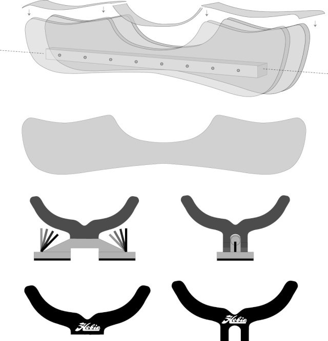

Merci pour vos messages. Malheureusement je n'ai pas pensé à prendre de photos du chantier. Pour les berceaux, le point de départ, c'est d'évaluer les endroits ou ceux-ci vont se situer par rapport au kayak. Ensuite le plus galère c'est de trouver la courbure de la coque qui va permettre de réaliser les berceaux. Cela se fait de façon empirique, à l'aide de morceaux de carton, j'ai tracé et coupé la partie négative jusqu'à ce que ça épouse parfaitement à la coque ; ça été assez long mais une fois le gabarit fini , il m'a servi de modèle pour découper les plaques de pvc. Le même gabarit sert aussi pour les arceaux des ventouses.
Toute cette fabrication est empirique dans le sens ou cela s'est fait à taton, au début avec des roulettes, puis sans etc... cela peux certainement être amélioré, l'idée étant d'avoir un système bien pensé pour une mise en place pratique, simple et pas trop cher. Les ventouses à 15 euros chacunes, je les ai trouvées chez Weldom en promo ; à ce prix-là elles ne sont pas top mais suffisantes pour le poids d'un kayak.

Peut tu etre plus precis sur le PVC et de la facon dont est constitué ton berceau ?
2 plaques épaisses vissées ensemble avec un entourage ???

Voici un plan technique, je n'ai pas mis de côtes puisque tout dépend de la galerie, du kayak, etc... Le pvc des berceaux c'est du komacel en 10 mm d'épaisseur utilisé régulièrement par les enseignistes, il est possible de récupérer des chutes ou de vieilles enseignes pour quelques euros. Le pvc du dessus, qui vient épouser la forme des berceaux est un pvc souple en 2 mm (plus difficile à trouver). Celui des arceaux des ventouses, c'est un pvc en 20 mm d'épaisseur (toujours de la marque komacel), cela se découpe bien à la scie sauteuse, se ponce à la meuleuse, c'est mieux que le bois car ça ne pourrit pas.

Super, merci, tu touches bien en graphisme ... Ton pvc en 20 mm tu trouve ça où et sous quelle forme ? Merci à toi pour tes explications !

merci :wink: Toutes les épaisseurs de pvc peuvent être trouvées chez les fabricants d'enseignes, d'autres corps de métier les utilisent (dans le bâtiment ou les chantiers navals), mais comme je bosse dans la pub je connais mieux le domaine de l'enseigne. Komacel est un marque, il en existe d'autres, voir des sous-marques comme forex avec des pvc moins denses et moin cher à l'achat mais tous font l'affaire. Si tu ne trouves pas de 20 mm d'épaisseur tu peux coller 2 plaques de 10 mm avec une colle pour raccord pvc (gouttières) çà ne bougera pas, comme je l'ai dit le pvc plus fin et souple est plus difficile à trouver car moin utilisé.
