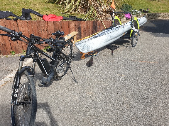

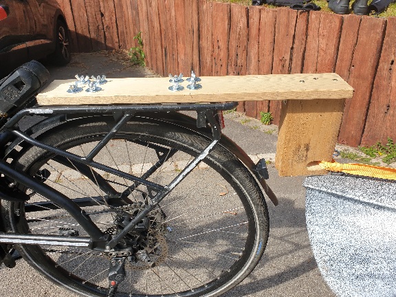

Pour ma part, après quelques essais j'ai un système fonctionnel pour pas cher :
Sur le vélo j'ai fabriqué un L en bois accroché sur le porte bagage (fixé avec des U avec des écrous papillons), la pointe du L vers le bas.
J'ai récupéré la remorque pour transporter les enfants, j'y pose le kayak à l'équilibre que je sangle sur la remorque.
Ensuite je passe un tendeur depuis mon L, l'anneau de proue du kayak, puis qui passe dans les trous autovideurs puis retour vers le L.
Et ça fonctionne très bien ! Les grandes roues d'une remorque pour enfant sécurise un peu le mouvement.

Si tu peux nous mettre quelques photos 8) merci
