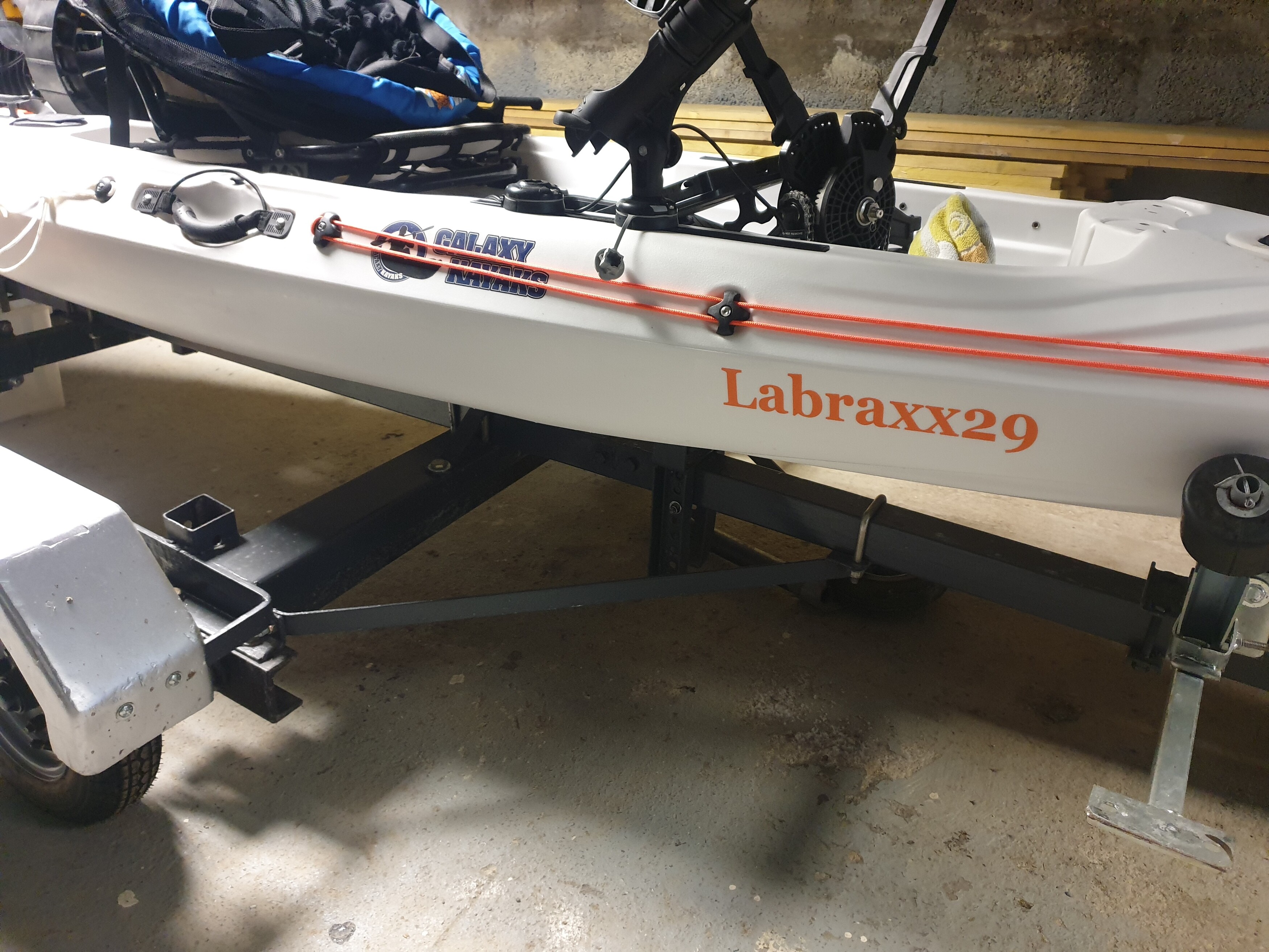

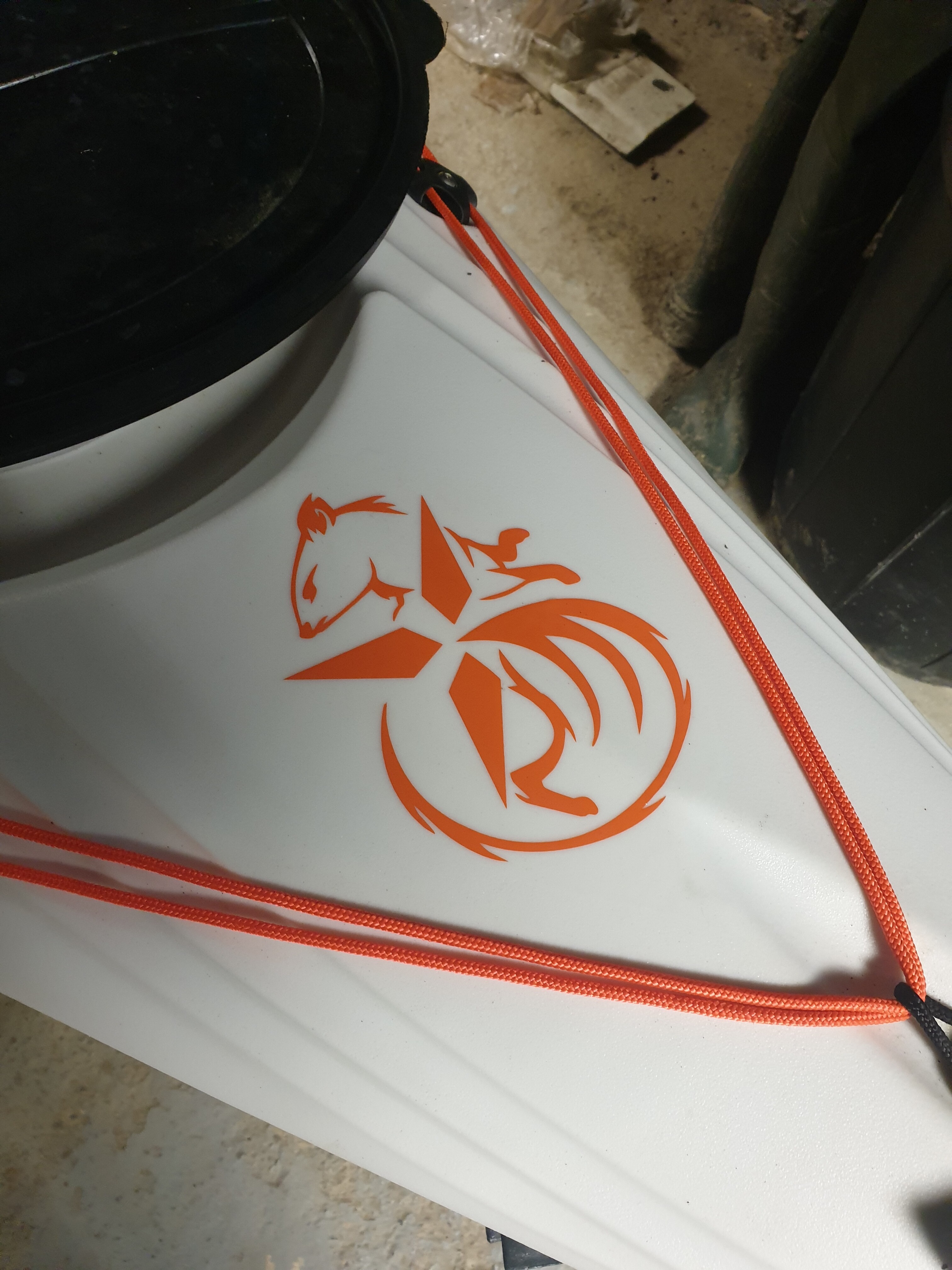

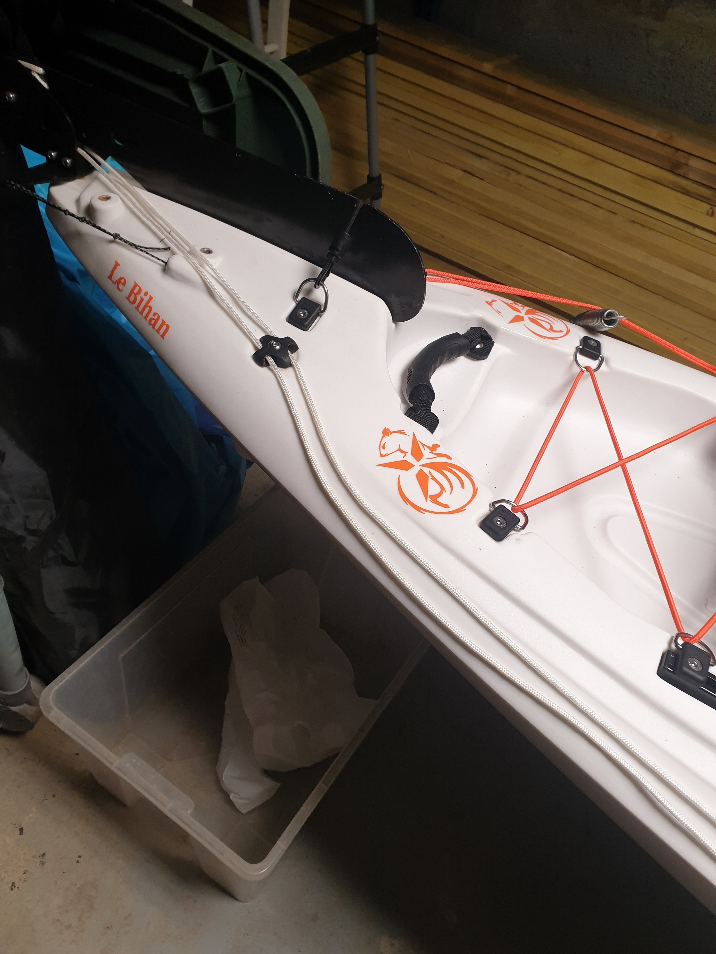

Salut a tous. Coincé niveau sortie par les températures jai décide d'ajouter un peu de décoration personnalisée sur mon kayak. Le seul problème étant que la surface était granuleuse. J'ai réussi a trouvé un tuto de releck29 qui m'a bien aidé :D . Manque plus 2 couche de vernis dans les 2 prochains jours.

Belle déco :D

Tu as fait faire les stickers?

oui je fesait des recherches sur internet et au fil d'une soirée mon beau frère ma dit qu'il avait la machine donc j'ai pu choisir les modèles que je voulais. Et l'idéal c'était avoir le un jolie orange...

Très sympa le logo

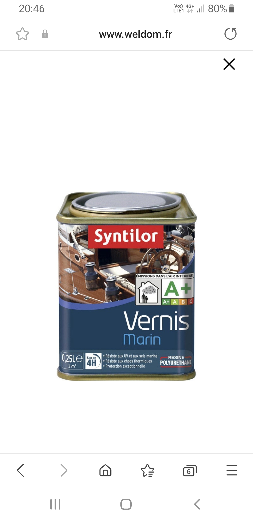

:wink: tiens compte aussi de la température extérieure pour le vernis ;)
C'est a dire? Lol.
Commentaire: Voilà le quel j'ai mis

comme toutes les peintures et vernis, en fonction de la température, ça s'étale plus ou moins bien, en général les températures d'utilisation sont inscrites sur les boites. On a l'habitude de dire qu'entre 10 et 20 °C c'est idéal, pas trop humide non plus sous peine que cela ne sèche pas vraiment entre 2 couches et il faut aussi de la lumière pour certaines peintures ou laques, surtout à base de white spirit
