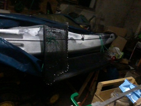

bonjour je viens vous mettre mon proto de vivier immergé sur la base d'un vivier marechal que j'ai vu sur le net. mais pas encore tester l'eau est encore un peu fraiche. je me doute que je vais devoir forcer un peu pour me deplacer mais pour faire du statique en etang ca devrai le faire. si vous avez des idées d"amelioration je suis preneur. c'est principalement pour pecher la friture ou des perches. il faut que je le leste au fond et que je trouve un systeme d'attache rapide avec des mousquetons. pour l'instant cout de reviens 3 euro de coleson vu que j'avais deja le grillage.

je ne sais pas si c'est moi mas on ne vois pas grand chose sur ta photo

ce n'est pas parceque je m'appelle Serge aussi, mais j'y vois pas grand chose non plus :D

Moi j'aperçois en agrandissant un vivier en L ? Mais il me semble balèze ... Sûrement un peu trop gros pour le kayak !
Regarde cette photo si ça peut t'aider ! Ou tape livebait kayak sur gogol et tu auras plein de modèle !

a la base la photo est de qualitée mais pour la mettre sur le fofo il faut redimensionner et reduire du coup on y voit plus bien desolé! :? je met une autre du vivier a part

pierre marie le tien est bien mais pour faire la friture comment tu sort et ouvre ton vivier avec un poisson dans les mains? le but de celui que j'ai essayer de faire c'est qu'il y ai une ouverture toujours accessible. et pour la taille il fait 1metre de long, 25 cm de diametre et le tuyau d'ouverture 30 cm de plus en hauteur afin qu'il depasse du kayak une fois dans l'eau.

ah oui toi c'est un vivier pour conserver un poisson ? Désolé, je pensais que c'était pour les appâts ...

non c'est pour conserver si je veut me faire une petite friture. meme si je n'en mange presque pas ma petite famille si.

ok, là c'est plus clair
ça reste tout de même vachement encombrant, pourquoi ne prends tu pas une bourriche flottante comme ça par exemple
https://www.decathlon.fr/bourriche-flot ... 26257.html
c'est léger, ça ne prend pas de place et en plus ça peut même te servir d'ancre flottante

je l'ai bien vu la bourriche decat mais j'economise pour m'acheter du matos de peche pour mon kayak, canne epuisette et j'aimerai pouvoir avancer un peu en kayak sans avoir a trimballer une ancre. j'espere que mon systeme ne me freinera pas de trop.

Tout corps plongé dans l'eau reçoit...... Et évidemment même profilé ça va te freiner un peu ou beaucoup

la je crois que ça va freiner beaucoup, ça à beau etre troué , c'est comme si tu essaie d'avancer avec une petite encre flottante :roll: , pourquoi ne pas mettre comme beaucoup un bac que tu rempli d'eau à l'arrière, c'est simple, efficace, pas cher et tu avance aussi vite :D

un peu le principe que ce qu'a mis PM mais en un peu plus technique ;)
https://www.youtube.com/watch?v=EdtXdhC ... e=youtu.be

j'ai plus qu'a essayer voir si ca freine beaucoup mias pour l'instant ca caille un peu du coup vivement les beaux jours!
