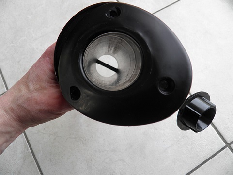

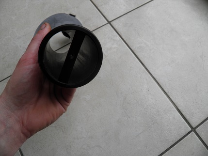

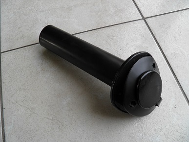

J'ai commandé et reçu mes portes cannes qui vont équipés mon disco.
Je trouve étrange par contre que ces portes cannes on un trou débouchant....
C'est normal?
P2020108.JPG [ 48.56 Kio | Vu 4568 fois ]
P2020109.JPG [ 57.21 Kio | Vu 4534 fois ]
P2020110.JPG [ 45.46 Kio | Vu 4542 fois ]
Je n'ai pas de mousses de flottaison, c'est pas tip-top pour la sécu non?
Ils sont tous comme ça?

Ah merde c'est la loose totale ton truc là ... il te reste a découper des rondelles de pvc et à les coller à la colle pvc de plomberie !!!
C'est normal?
franchement!!!!!!!!!!!!!!!!!.................................NON!!!! :shock: :shock: :shock:
je n'ai jamais testé mais à mon humble avis,,,le disco est un très mauvais sous marin :mrgreen:
comme dit Pierre Marie,,,, c'est la loose :| tu peux peut etre les ramener chez l'marchand (un tantinet escroc :roll: :?: )?????????

et le plus aberrant,,, c'est que sur les photos le joint caoutchouc ( d'etanchéité ) est bien présent :lol: :roll: :roll: :roll:

Oué, c'est bien ce que je me disait....
Evidemment sur l'annonce,(acheté sur internet) pas de photo du trou débouchant ni de descriptif.
Bon, j'ai la chance d'avoir un tour et du rondin de PVC. Je vais tourner des disques du diamètre intérieur sur 10mm d'épaisseur et les coller.
Je mettrai en plus du bi-composant en dessous.
Quand même bizarre ce truc....
