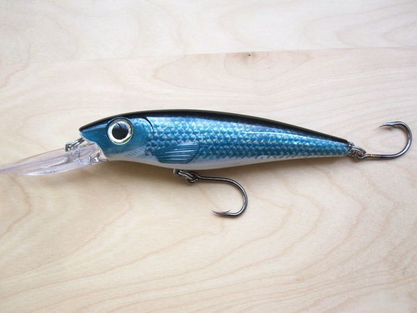

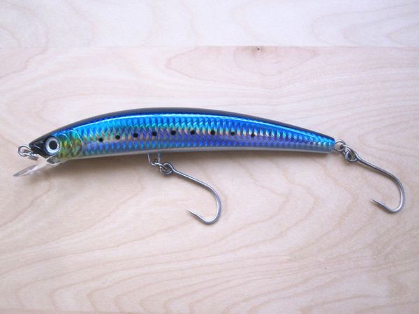

Concenrnant le simple arrière, vous préconisez pointe en ver le haut ou vers le bas dans le montage
Hamecons-inline-8699.jpg [ 29.04 Kio | Vu 10924 fois ]
Hamecons-inline-8694.jpg [ 29.88 Kio | Vu 10912 fois ]

Pour l'hameçon arrière, je mets la pointe vers le haut.
Je mets des hameçons simples sur l'asturie et le Zclaw,
Je n'ai pas vu de différence de nage ou autre.
J'utilise des hameçons taille 1/0.

Pour l orientation à l arrière : perso je mets pointe vers le bas pour les surfaces et vers le haut pour les PN pour éviter les accoches et de ramasser des algues en suspension

Entièrement d'accord avec Andycom; je suis passé au "tout simple" depuis 4 ans et j'arrive aux mêmes conclusions. Perso, sur les leurres de surface, je hésite pas à monter des 2 ou 3/0 au cul du leurre et des 2/0 sur le ventre. Je mets systématiquement l'hameçon arrière vers le bas sur les gros leurres de surface; je pense avoir moins de décrochés et surtout moins de prises accidentelles, mais je ne fais pas de statistiques.Et le poisson est plus simple à maitriser et plus rapide à décrocher.
