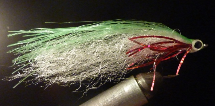

Messages: 84
Localisation: Orne
Merci Gilles et ceux qui m'ont mp.
Effectivement avec un tel message je peux avoir autant de réponses que de moucheurs.
Je suis complètement d'accord avec ton " tu n'as jamais les bons matériaux" et surtout le "ça reste du business".
En rivière je suis tant de fois tombé dans le panneau que mon armoire pleine de composants n'est pas plaisanterie.
C'était juste le sens de ce message, pour éviter de retomber dans mes travers de jeunesse.
Cet aprem j'ai tenté de réaliser ma première mouche de mer. Avec ce que j'avais sous la main.
Du Demone hair (je ne sais plus ni ou ni quand j'avais acheté ce truc), de la guirlande de Noël rouge, des fibres vertes d'un plumeau synthétique à 1,5 € et un hameçon qui traînait. Du fil synthétique de couture, deux yeux, une goutte d’époxy et voila une mouche un peu "décroissante".
Elle est faite à l'arrache en 5 min (+ l’époxy). Aucune idée de la valeur halieutique de la chose, de ses proportions... Bref de l'impro.

c'est clair que dans la déco de noël il y a de quoi taper des matériaux de moucheur. Les fibres textiles genre pelotes de laine à paillettes etc... dans les magasins style Fil & Tissus, La Pelote D'or, Fils d'Art etc sont aussi de bon pourvoyeurs à pas cher. Des fausses fourrures de col de blouson des filles sont pareils, faut fouiner, dénicher..
Le top des fibres style "demone" se trouvent dans de vieux sac de couchage, les mousses d'antichoc des emballages de vaisselles. Pour les cous de coq là, à part la visite des élevages industriels ou Bio aussi hein, c'est bon de pêcher bio je ne dis pas.
Bref, quand on voit une étiquette de 7,80€ pour un paquet de fibres Brill alors que pour 1€ tu as 5 fois la dose dans un magasin de déco de noël ( Foirfouille entre autre...)
Par contre, les paillettes qu'on coule dans les corps de leurres souples, bin, celle des magasins de déco FONDENT dans le PVC de coulage. :x .
Elle a de la gueule ta streamer Sea BASS, ça doit pêcher ça.
