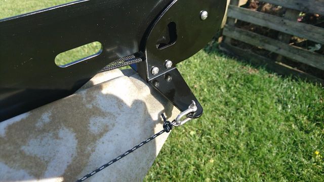

donc sur l'albo aujourd'hui réglage des pédales du safran a voir si j'ai fait ça correctement et pas trop avancé les pédales, graissage de la commande et de la câblerie et petite modif sur le safran par l'ajout de manilles ce qui devrai prolonger la durée de la cablerie et cela me semble plus mécanique.

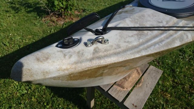

pose d'un point d'ancrage à l'avant.

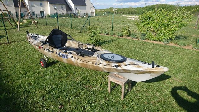

pour finir la barcasse ! :D

tres sympa !!!!
Je trouve l'idée des manilles au niveau du safran assez judicieuse.

J'y avais pensé aux manilles sur le gouvernail, mais je ne l'ai pas fait pourquoi... ben je sais pas :mrgreen: :mrgreen: :mrgreen:
Après vue que je vais en mer, il en faut en inox, car l'acier inoxydable, et bien c'est mort, le sel attaque dur.
Rien que les leashs que j'ai pour tenir le matos sur le kayak, ils sont tous rouillés, sauf le seul que j'ai en alu. Bon après, je pense que le ressort de rappel ne va pas faire long feu non plus, mais je vais tous les changer soit par des crochets plastique ou par des inox :D

super :wink: , pourquoi le point d ancrage ?

funlolo le point d'ancrage me sert à fixer une cordée pour tirer le kayak car en Loire a l'étiage tu peux te retrouver dans un secteur avec un très faible niveau d'eau qui t'oblige a le remorquer, j'aurais pus la fixer à la poignée mais il y avais deux inserts de libre donc... et je m'en servirai pour fixer le tendeur de voile.

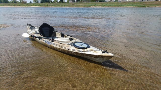

Premiere sortie cet apm sans materiel, pour voir le comportement, la remontée du courant, ça tombe bien en plus il y a du vent dans le sens de la descente pour compliquer.
l'embonpoint se fait sentir, il faut lancer la bête mais il remonte pas si mal au final.
le safran génial un vrai plus il faut que je peaufine le réglage de mes pédales.
très stable, je me suis mis debout sans soucis, bon j'avoue le dessalage vas attendre elle était vraiment froide.

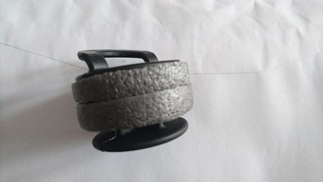

mon seul petit soucis c'est la trappe vivier malgré le bouchon l'eau pénètre légèrement ce qui pour le coup ne la rend plus étanche et je me suis retrouvé avec le gps et le portable qui baignaient bon ils sont étanches donc c'est un moindres mal. avez vous ce soucis et comment avez vous remédiés a ce désagrément ?

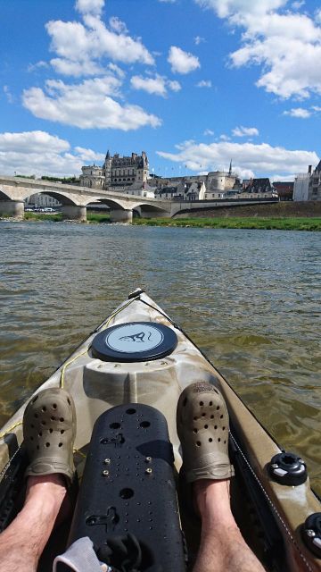

vue de loire le château d'Amboise ( oui mes crocs sont assorties a mon flotteur classe non ? :lol: )
pause au milieu du fleuve.

Mais ce n'est pas l'origine du soucis, et j'avais 1cm d'eau dans la trappe, donc pas entrée par l'ouverture de celle-ci,; en fait a y regarder de plus prêt ce puis doit être un soupçon plus grand que les autres car les bouchons rentrent de manière un peu moins ferme et comme je suis sur de l'eau douce la pression sur le bouchon est peut être un peu plus importante.
Quoi qu'il en soit, après une étude poussée, des calculs savants, des mois de recherche... j'ai mis au point une solution :lol: :lol: :lol:

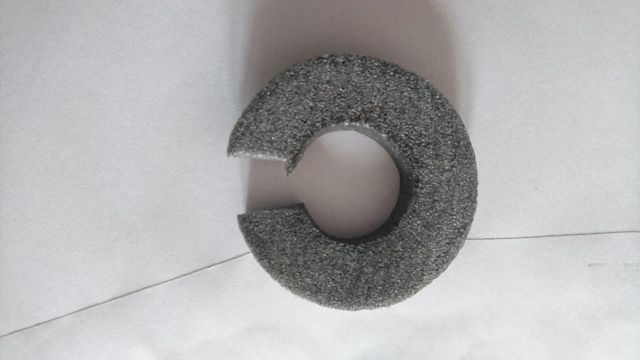

pour ceux qui voudraient renforcer l'étanchéité de leurs bouchons:
matériel: un cutter
une chute de mousse isolante pour tuyaux.
deux minutes montre en main pour un débutant.
découper une, deux ou trois rondelle de mousse de l'épaisseur d'une gorge.
présenter ajuster au diamètre, insérer la mousse dans la gorge.
terminé.
j'ai pris l'option deux rondelles pour faciliter l'insertion dans le puis.
deux heures que la trappe est remplie d'eau dans le garrage pas une goutte au sol.
si Galaxy recherche un ingénieur à haute valeur ajouté, merci de me contacter en mp. :lol: :lol: :lol: :lol:
Peut être faudra t'il au fil du temps remplacer la mousse, mais ne pas oublier la règle de base protéger ce qui est sensible en plus d'un sac étanche. :wink:

J'ai eu le même souci, l'eau de mer c'était pareil, j'ai pas testé depuis un moment mais je vais garder ta solution de coté au cas où ^^
sinon tu as un joli terrain de jeu autour des châteaux, et quelle vue :)
