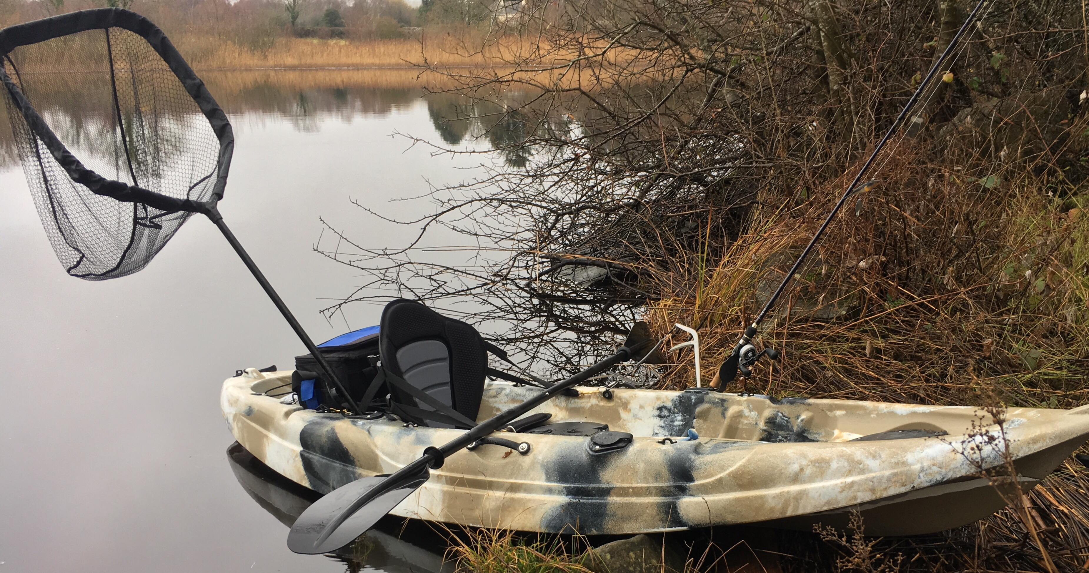

Une photo ci jointe de mon SOT, j'avais pas reussi a le joindre a ma présentation. C'est une copie d'un kayak bien connu (enfin je pense), pas de nom ni de reference dessus. Je l'ai eu un peu par hasard et il fait plus que le boulot donc j'en suis satisfait a 100%. L'echo et le porte sonde ne sont pas encore installer dessus, je prendrai le temps de le faire la semaine prochaine. D'ailleurs je cherche une petite idée pour le passage de cable, mais ca sera certainement dans un autre post.

Alors je connais pas ton kayak et on voit pas bien son amenagement sur la photo. Mais une sugestion en passant : si tu acces a l'interieur de la coque ( probable), alors tu peux coller la sonde au fons de celle ci, et installer aussi la batterie dans une boite de type tupperware ( en Irlandais dans le texte :mrgreen: )
Pour les cables, tu utilise des presse étoupe en plastique, piece tres courante dans les rayons electricité :
Ca te permet de faire sortir juste la longueur necessaire a proximité de l'ecran, afin de limiter la gene.... faut juste pas avoir peur de faire un trou par presse-etoupe dans ton precieux kayak.
C'est ce que j'ai fait sur le mien et ca fonctionne nickel. Sauf le thermometre qui est un plus ou moins biaisé par la temperature a l'interieur de la coque. Et comme j'avais des pieces en rab, j'an ai aussi installé un sur le tupperware, et ca fait une sortie de cable toute propre ... et surtout étanche :wink:
* un truc : si le cable de la sonde est trop fin pour le presse étoupe, tu enroules quelques tours de scotch ( l'adhesif, pas le 12 ans d'age :mrgreen: ) autour pour le grossir localement

C'etait effectivement la premiere idée que j'avais eu, mais le je me posais la question : du fait que je veux enlever l'echo et sonde a chaque session (sonde et echo sur equipement railblaza), est ce que tout le cablage passera par le presse etoupe ? Il y aurait pas une autre alternative comme par un bouchon de vidange ? Du fait je pourrais le refermer et l'eau ne passera pas lorsque je n'utilise pas l'echo.
Pour la batterie elle sera bien placé comme tu l'as dit a l'interieur du kayak dans une boite prévue a cette effet. L'echo sera lui tout a l'avant du kayak pour que j'ai un maximum de place a mes pieds (je suis un petit maniac, j'aime bien quand tout est bien fait et bien organisé) ahah.

Avec ce montage, l'ecran reste demontable a volonté, il suffit de proteger les conecteurs ( males et femelles ) avec de la graisse silicone. C'est pas conducteur et ca les protegera efficacement contre l'oxydation.
Pour la sonde, si elle est collée a l'interieur du kayak, elle ne sera evidement plus demontable, meme si facilement recuperable quand il y aura besoin.
Pour l'emplacement de l'ecran, ne l'envoie pas trop loin en avant. Il faut que tu puisses manipuler les boutons sans quitter ton siege, et puis ces ecrans ne sont pas si grands que ça, donc a moins que tu aies un oeuil d'aigle ....

La sonde sera placé sur le bras railblaza sur le cote du kayak, et l'ecran sur la plateforme railblaza aussi au bout du kayak
J avais pensé a fixer la batterie a l'interieur du kayak, en dessous de la trape du bout, puis de passer le cablage pas un bouchon de vidange ou quelque chose que je peux refermer par la suite. Je transporte le kayak sur galerie portable, donc siege du kayak coté toit de voiture.
J'espere que tu comprends l'idée que j'ai, c est juste pour avoir tout de portable et pas avoir de cable qui se balade pendant l'utilisation

Dans ce cas pourquoi ne pas utiliser une batterie lithium 1ah ca pese a peine 200g et tu peux la fixer elle aussi sur le surpport Railblaza ( mais dans une boite etanche quand meme) ?

C'est l'idée justement, mais vu que l'echo sera a l'avant je voudrais posé la batterie en dessous aussi, et non a l'arriere ou entre mes pieds pour eviter d'avoir le cablage qui passe.
Je vais essayer de faire un schema avec des photos pour vous faire voir l'idée, c'est tres simple, c'est juste le presse etoupe qui me pose probleme (diametre), et quelque chose d'etanche que je peux fermer avec un bouchon quand j'utilise pas l'echo justement.
